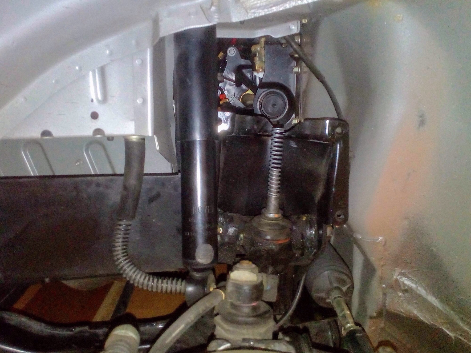

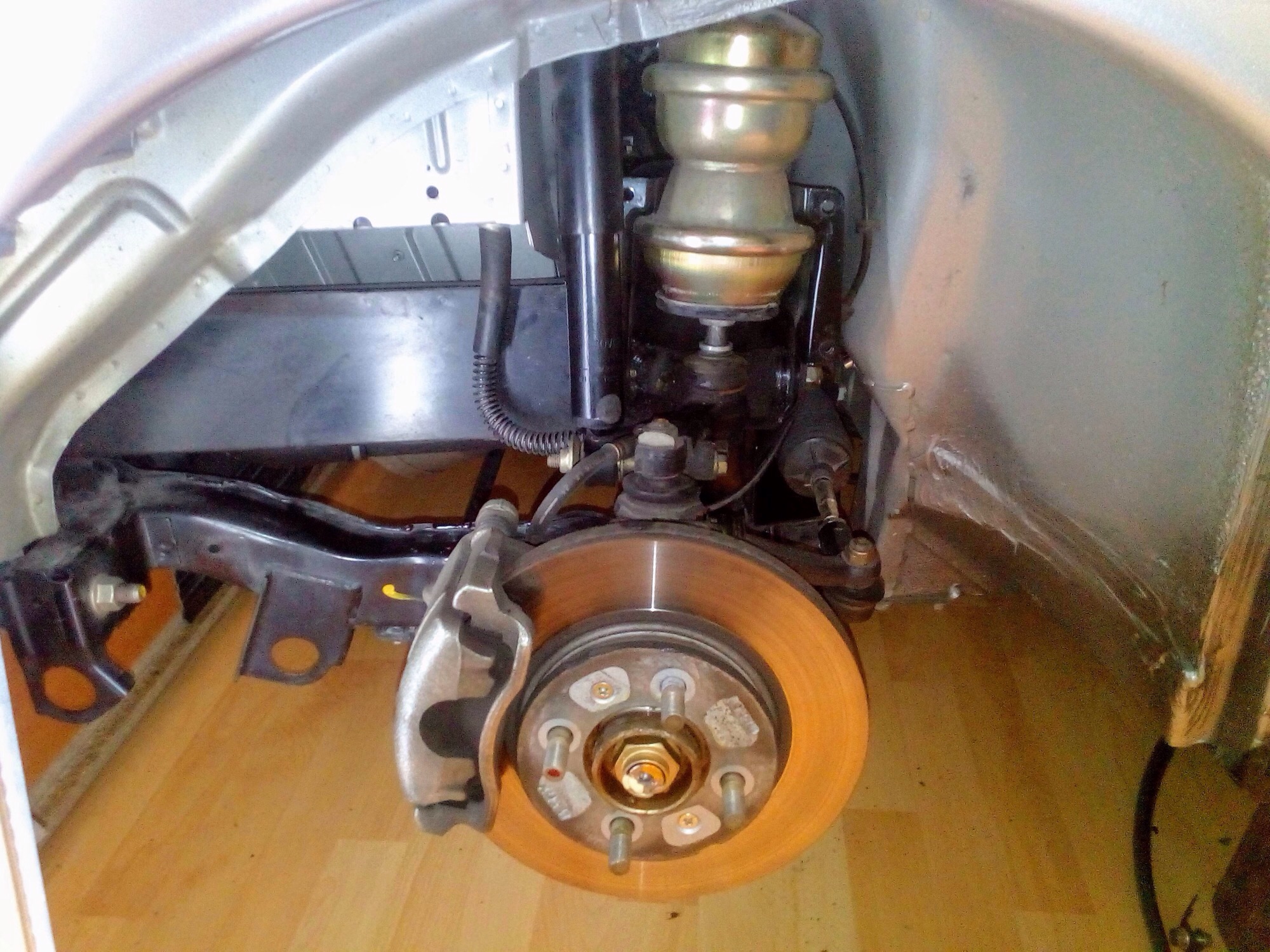

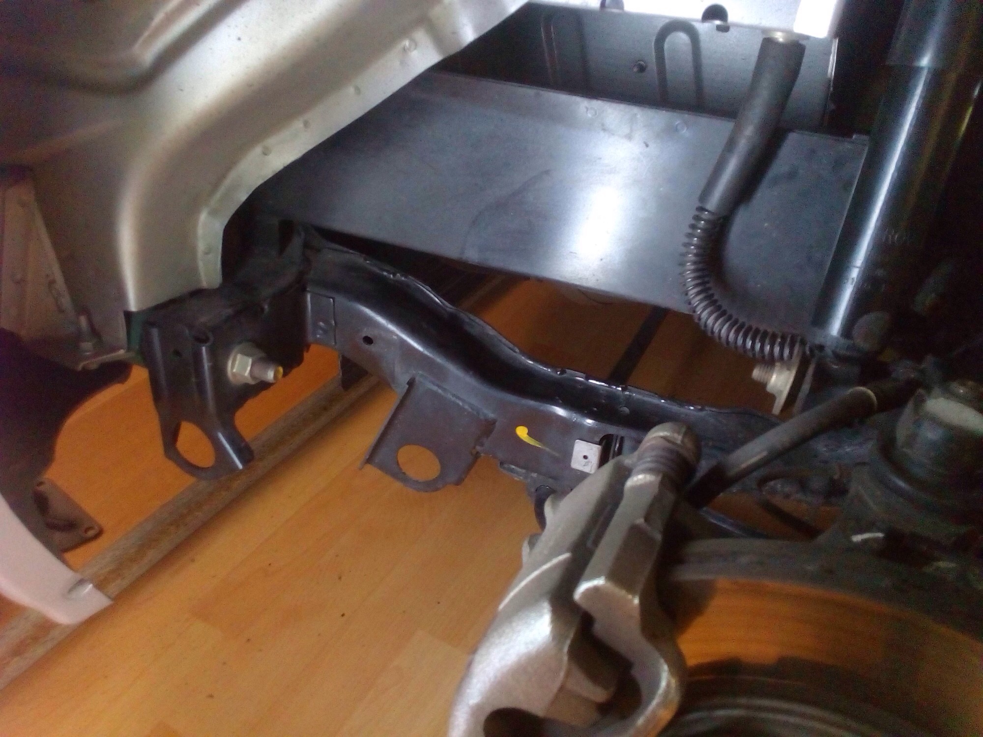

IMG_3061.jpg [ 753.47 KiB | 47382-mal betrachtet ]
Heute habe ich mit dem Ausbau meiner alten Hydragaseinheiten begonnen . Zuerst die linke Seite
Morgen gehts weiter mit Knuckles kürzen und Einbau der neu befüllten Einheiten.

Bitte:
check doch erstmal ob du anstatt Knuckle und Feder oben kürzen, die Bohrung im Alukolben um das benötigte Mass tiefer bohren kannst.
Hab ich mich mangels Drehmaschien nie getraut. Da müßte eigentlich genug Fleisch sein. U-Scheibe vom Knuckle mit einrechnen.
Und .... falls die Knuckels doch raus sollen, mach rund um die Knuckels erst den Dreck weg bevor du die gaaaanz vorsichtig raushebelst.
Viel Erfolg :up:

Beitrag Re: MGF und MGF Trophy Stickstoffkammer reaktivieren
Danke Dieter,
leider habe ich auch keine Drehbank. Ich denke mit Ständerbohrmasch. wird es schwierig immer das gleiche Tiefenmaß zu erreichen.Aber ich schau es mir morgen mal an.
Na ja , ein paar unerwartete Regenschauer hat er schon abbekommen, Hat aber auch erst 38T km gelaufen.Bremsscheiben u. Beläge sind noch die ersten. Die originalen GSD2 habe diesen Sommer gewechselt.... hatten eigentlich noch genug Profil, waren aber vorn innen abgefahren. ;)
