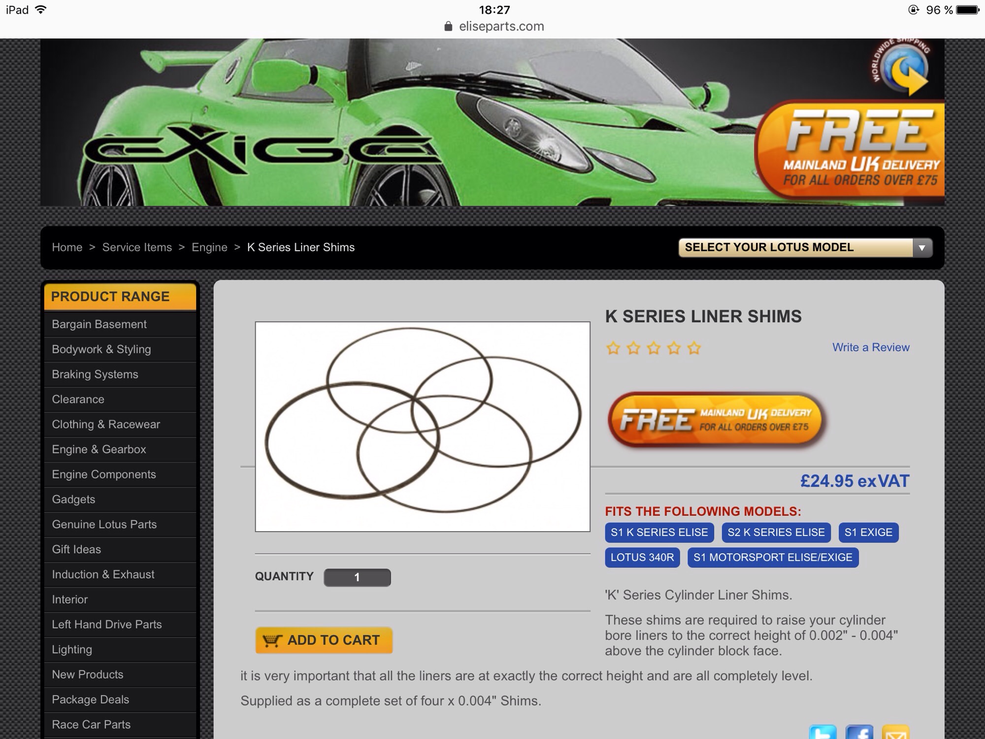

Und hat jemand sonst nen Link zu den Shims für die Laufbuchsen , sorry , hab das Internet umgekrempelt, ich find die nich ... :|

Meinst du Hylomar blue für die Laufbuchsen?
MGF , VIN530865
Mi 17. Okt 2018, 16:26
Beiträge: 247
Wohnort: 94544 Hofkirchen
Eliseparts

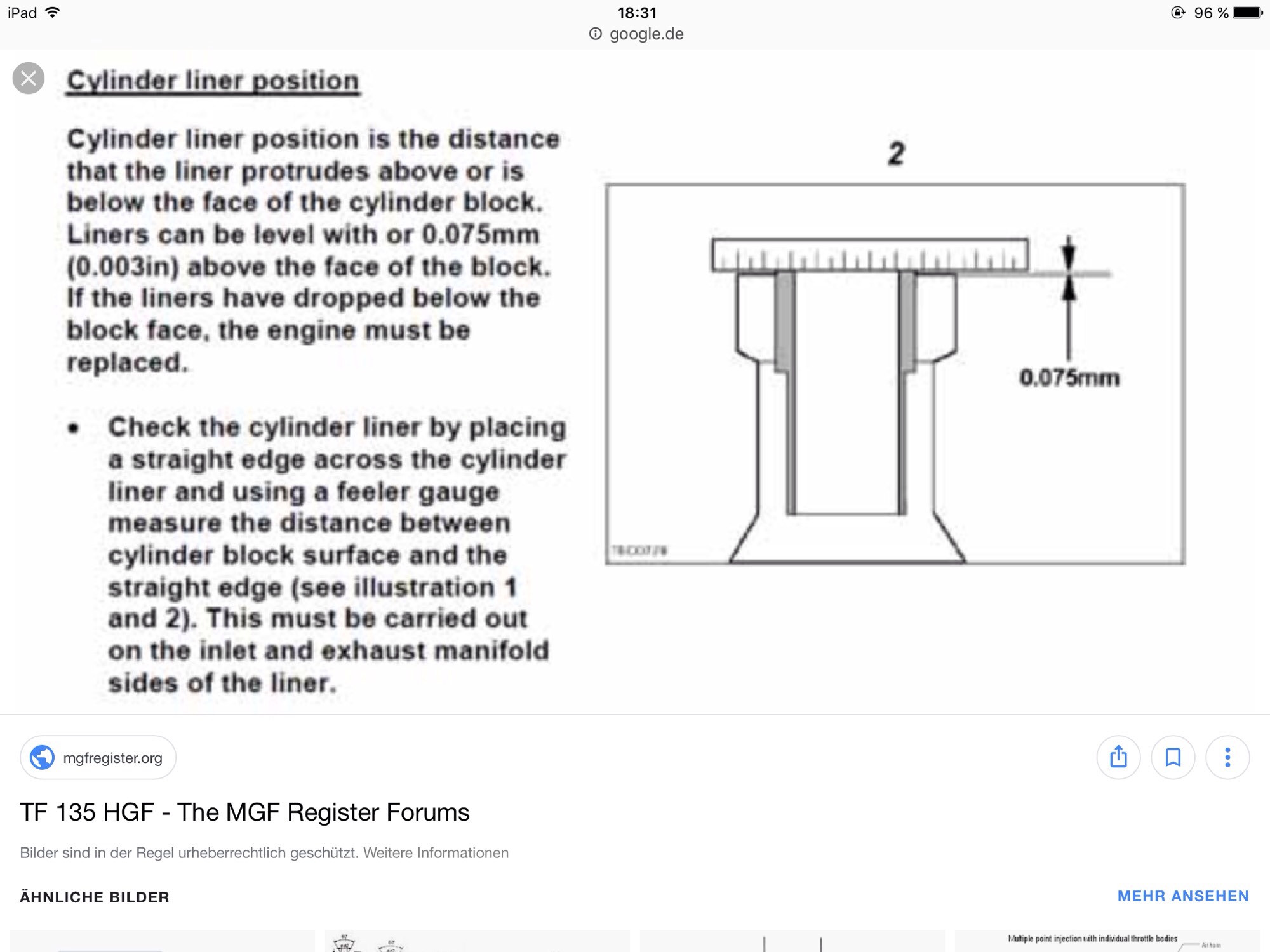

Hab heute alles auseinandergerissen. Laufbuchsen, Kolben und Pleuel liegen im Flur ...
Hatte nur Laufbuchsenüberstände von ca. 0,04 und 0,05 ... Grrr ... ausserdem waren 3 LB lose ,
ist also alles kein Wunder ... :roll:

1. Das Einkleben der Shims ... zuerst die Shim reinlegen, dann Hylomar und dann die Laufbuchse rein , oder gibts da ne
andere präferierte Reihenfolge ?
Oder einfach ALLES mit Hylomar dichtscheissen ?
2. Die Shims sind 0,1mm dick, hmmm , da langt doch wohl eine Shim bzw. Lage , oder soll ich doppelt machen , so das ich
dann auf 0,24mm komm ?
Ich glaub ja eher das eine Lage langt , oder ? Der Block scheint ja eh schon fast am Ende bzw. unten wohl weich zu sein,
sonst wären die LB´s wohl kaum so runter ...
