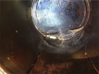

Hab heute morgen alles saubergemacht und fand den nächsten Gau im Zylinder 4 :

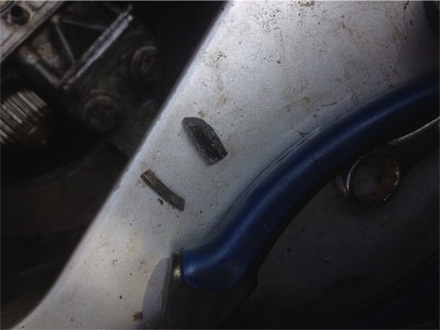

Diese süssen kleinen Racker stammen vom Mutterschiff , welches leider im Weltraum leckgeschlagen ist und nunmehr hilflos dahinrostet ... :arrow: ein Stück vom Kolbenkranz und ein Teil vom Kolbenring ! Volltreffer , is einfach alles im Arsch ... :up:

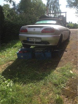

Tja , da steht er nu am am Deich ...
Is hier doch irgendwie keine Bravo Photo Lovestory ... :|
Ich hoffe mal nicht das das Happyend bedeutet , das ich für die nächste unbestimmte Zeit aufs Fahrrad zurück muss ...
Am Deich.jpg [ 95.7 KiB | 28841-mal betrachtet ]

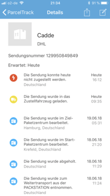

Jaaa, der Mykel hat nen Tracking-Code. Aber wie immer wenn es eilig ist, ist das Paket im Hamburger Ziel-Paketzentrum einfach so vom Radar verschwunden. :twisted:

Vielleicht war der Akku vom Streetscooter leer :lol: , die Post fährt ja mit so eigenproduzierten E-Fahrzeugen rum oder was heißt Betriebsbedingt?.
Do 21. Jun 2018, 19:23
Michael N. hat geschrieben:
...oder was heißt Betriebsbedingt?
HGF?
Übersetzt: HIRN GANZ FUTSCH :konfus:
Zuletzt geändert von Joezapp am Do 21. Jun 2018, 19:44, insgesamt 1-mal geändert.
Do 21. Jun 2018, 19:42
ich vermute es bedeutet:
der Zusteller musste sein Tour abbrechen, da Public Viewing heute schon ab 14h. :shock: ;)
Do 21. Jun 2018, 19:43
Beiträge: 2725
Gem. Arbeitschutzgesetz dürfen Tarifbeschäftigte nach 10 Stunden abbrechen (Beamte erst nach 12 Stunden, wenn überhaupt). Früher wurde solange gefahren, bis die Karre leer war, heute daher halt nicht mehr.
Do 21. Jun 2018, 20:28
Eingeladen 9:35, abgebrochen 16:12 … wohl doch eher Public Viewing als Arbeitsschutz. :evil:
