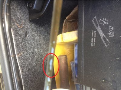

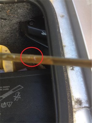

Batterie lade ich jetzt , allerdings hab ich eben schon wieder Wasser nachfüllen müssen und hab dummerweise auch mal wieder den Peilstab vom Öl gezogen ...
Ich hab jetzt kein Bild gemacht , aber das sieht doch schwer nach Wassereinschag aus ... Is nu keine Butter , wie ich hier irgendwo schonmal gesehen hab , aber Öl issas auch nich , das is ne schöne Emulsion in Milkywaybraun...
shit oh shit.jpg [ 96.55 KiB | 26851-mal betrachtet ]
shit oh shit 2.jpg [ 80.75 KiB | 26851-mal betrachtet ]
Ok , mal wieder Kackphotos , aber es ist ersichtlich , dassas verdammtes KACKWASSER :evil: auf dem Peilstab ist. :down:
Nich , das ich das der Karre bei 200tsd Km wirklich richtig übel nehme, aber muss das gerade JETZT sein ?
Kann mich mal bitte einer erschießen ? :(

Genau, Kerzen raus und starten, wenn er dann dreht, entweder Einlasskrümerdichtung oder ZKD erneuern und hoffen, dass kein Pleuel verbogen ist oder Laufbuchse beschädigt wurde. Oft kündigt sich so ein Schaden aber an, z.b. das der Motor nach dem Starten kurzzeitig nur auf 3 Pötten läuft.
Nicht mehr fahren mit dem Bock und keinen weiteren Startversuch, bevor die Zündkerzen nicht draußen waren!
