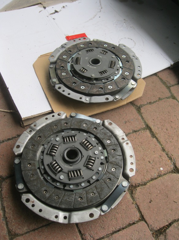

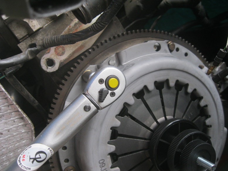

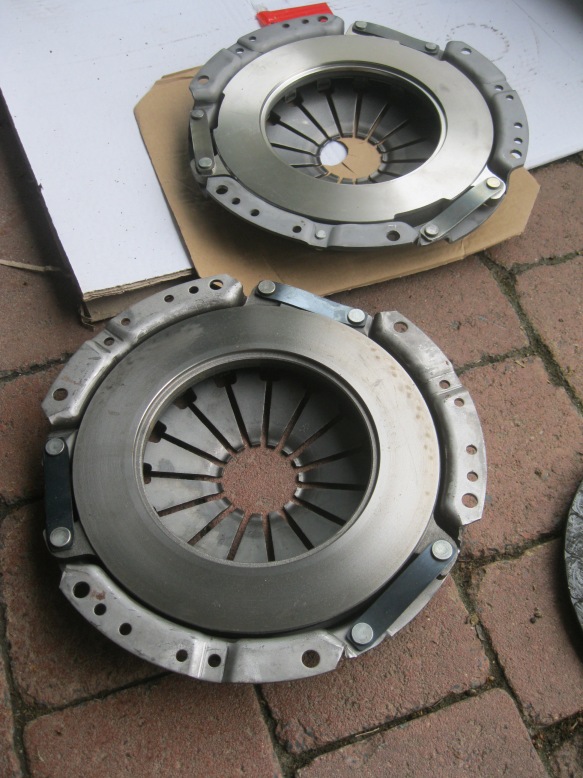

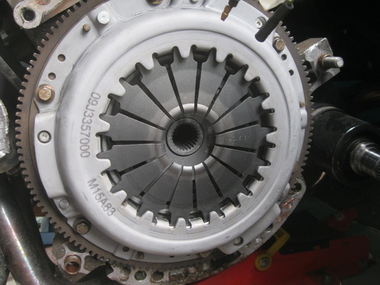

Sodele, neue LuK-Kupplung kam heute, schon eingebaut. Im ersten Vergleich kein großer Unterschied zur Borg & Beck (siehe Fotos).
Ich persönlich glaube nicht, dass es am Kupplungskit lag. Meiner Meinung nach liegt der Fehler am Ausrückhebel. Vielleicht bring ich das Getriebe nochmal in die Werkstatt, um das zu diskutieren, bevor ich nochmal alles zusammenbaue (und später wieder auseinander!).

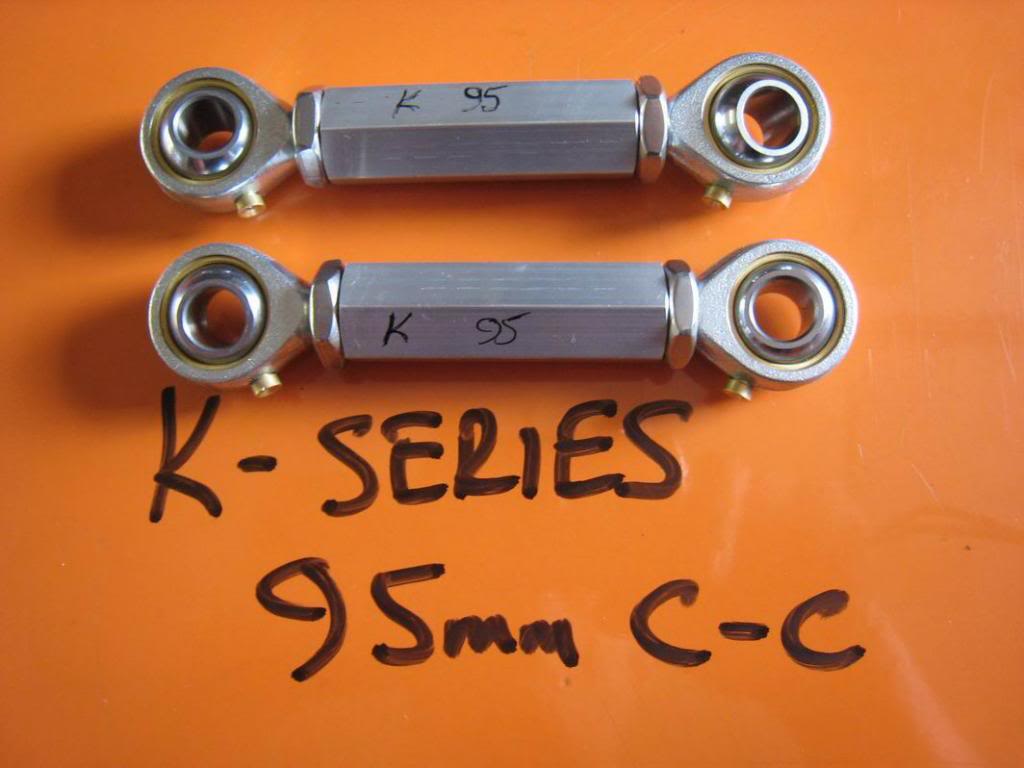

Aber der Gedanke, dass der Verstellarm vom Folgezylinder einfach etwas länger sein müsste, lässt mich noch immer nicht los.
Hat nicht Klaus "British steel" mal sowas gemacht?
WENN man den Verstellarm rausmacht, durchschneidet und auf beide Enden ein Gewinde schneidet, das mit einer (ich nenn's mal so) langen Mutter verbunden und mit Kontermuttern gesichert wird...

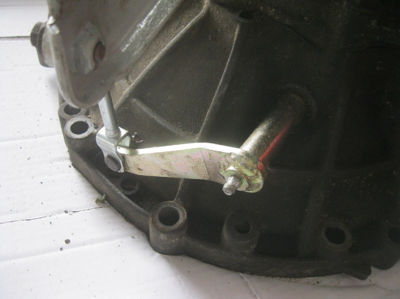

Sieht aktuell so aus:
slave.JPG [ 119.94 KiB | 22508-mal betrachtet ]
arm.JPG [ 112.15 KiB | 22508-mal betrachtet ]
Do 17. Mai 2018, 11:22
Beiträge: 5011
Beitrag Re: Kupplungshebel fest
Dann sollte das auch gehen
Und der Fehler liegt woanders

c.steffan hat geschrieben:
So ähnlich wie beim modifizierten Lichtmaschinendingsbums, siehe Foto von David Aiketgate:
Die Kontermuttern benötigst Du bei dieser Lösung nur, wenn in die „lange Mutter“ je ein Rechts- und ein Linksgewinde (und die beiden Kugelköpfe dazu passend) geschnitten wurden. Sonst dreht sich die Mutter nur so viel auf die eine Schraube rauf, wie sie sich von der anderen runterdreht (gleiche Steigung vorausgesetzt, was ich bei gleichem Durchmesser einfach mal kühn unterstelle).

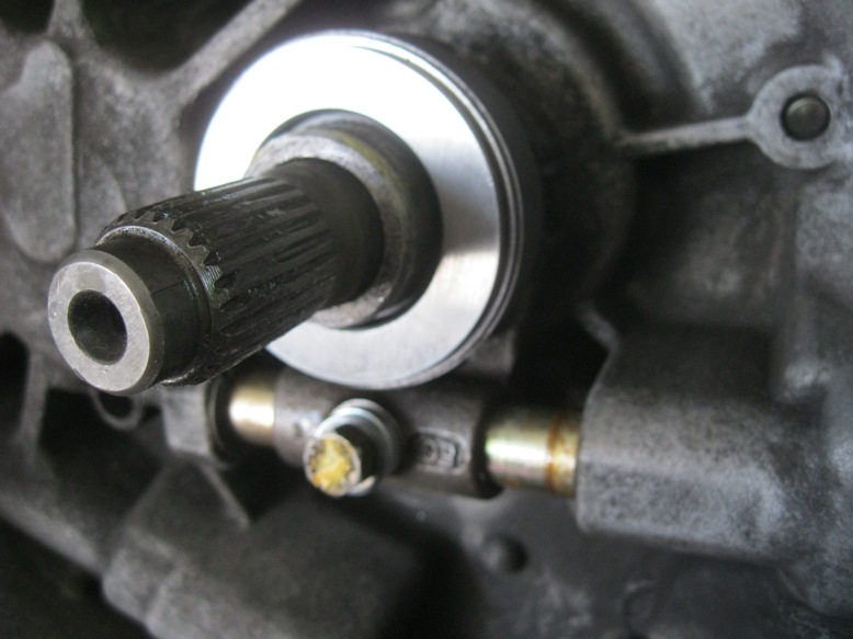

So, Freunde, jetzt könnte ich den Übeltäter gefunden haben.
Wollte eben das neue Ausrücklager montieren, um das Getriebe noch einmal zur Werkstatt zu bringen. Erstmal bisschen Bremsenreiniger auf die Welle gesprüht, um die dann fürs neue Lager zu schmieren.
Beim Abwischen merke ich, dass die Ausrückgabel locker auf dem Kupplungshebel sitzt und etwas Spiel hat. Schraube ist aber fest gewesen!
Bei der Montage des Kupplungshebels hatte ich letztes Jahr gemerkt, dass das dort befindliche Gewinde nicht zu der originalen Halteschraube DBM588L gepasst hat. Hab die dann halt ordentlich festgezogen und fertig.
Jetzt hab' ich ein paar Unterlegscheiben reingemacht und damit festgezogen, damit sitzt die Ausrückgabel stramm auf dem Hebel und bewegt sich nicht (also nur, wenn man den Hebel bewegt).
Kann's das gewesen sein?

kann es gewesen sein
allerdings würde ich dort eher eine passende schraube besorgen statt dort eine neue fehlerquelle mit den unterlegscheiben einzubauen
