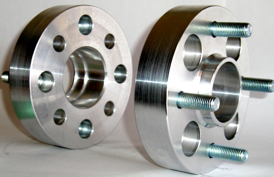

Nein, Peter, das stimmt so nicht. Es handelt sich nicht um Spurplatten, sondern um Adapter, siehe Bild (Rückansicht und Vorderansicht):
Dateikommentar: Adapterplatten
bild444124.jpg [ 120.46 KiB | 17016-mal betrachtet ]
Die werden mit mitgelieferten Muttern auf die originalen Stehbolzen draufgeschraubt und bringen dann eigene Stehbolzen mit (um 45° versetzt), auf die das Rad kommt. Wie sollte man sonst auch einen anderen Lochkreis hinbekommen?
Die Radlager werden auch nicht stärker belastet, denn die Spur verändert sich nicht, da die zu verwendenden Räder ja eine andere ET haben, und eine 17mm starke Adapterplatte das exakt ausgleicht.
Zum konfigurieren folgende Daten:
- MG Fahrzeugmaße: Lochkreis 4/95,25, Mittenloch 56,6, Befestigung Kegelkopfmutter M12x1,5
- Rover 45 Felgenmaße: Lochkreis 4/100, Mittenloch 56,1, Befestigung Kegelkopfmutter M12x1,5
Einigermaßen passen sollte der Adapter hier, wobei 20 mm Breite etwas viel sind und dummerweise das Mittenloch bei der Rover Felge einen halben Millimeter zu kein sein müsste (ggf. Nacharbeit). Das gleiche Problem sehe ich auch bei diesem Angebot, wobei der zumindest nur 18 mm breit wäre.
Bei dem Laden hier gibt es m.E. die beste Möglichkeit. Ist zwar etwas teurer und der Shop ist optisch eine Zumutung, aber so fein konfigurieren lässt sich das bei keinem anderen, den ich gefunden habe (außer Epytec, aber da reden wir von 350 Euro für den Satz). Einfach auf „zum Shop“ und dann „Adapter“ klicken, als Fahrzeug den MGF auswählen und bei den Felgenmaßen die o.g. für Rover eintragen. Zum Schluss noch etwas weiter oben die Scheibendicke auf 17 mm einstellen, und du bekommst folgendes:
„Lochkreis- und Mittenlochadapter 17mm dick/Rad = 34 mm Spurverbreiterung/Achse mit Außendurchmesser 138 mm, Lochkreis 4/95,3 und 56,6 mm Nabenzentrierung, mit Felgenzentrierung 56,1 und mit 4 eingepressten Stahlgewindebolzen M12x1,50 auf Felgenlochkreis 4/100 für die Felgenbefestigung mit Ihren vorhandenen Radmuttern. Zum Anschrauben an die Nabe werden Kurzkegelkopfmuttern M12x1.50 mitgeliefert. Achten Sie bei der Dickenwahl auf die Länge der Bolzen an Ihrem Fahrzeug. Sind diese länger als 16 mm, können diese in die vielleicht vorhandenen Gusstaschen der Felge eintauchen oder müssen gekürzt werden.“

Stimmt, Mykel, hatte ich glatt nicht mehr beim schreiben dran gedacht, dass es hier ja um 5-Loch-Felgen geht ;)
Da umgeht man den Umstand ja, dass ab mehr als 5mm Spurplatte längere Radbolzen nötig werden.
Aber ehrlich gesagt, würde ich mir das ganze Zeug mit Adapterplatten eh nicht dran montieren, dann lieber schöne Trophy-Felgen oder 17er Team Dynamics ;)

Danke Mykel,
so einfach habe ich mir das gedacht.
Leider habe ich nicht die Möglichkeit ein Stück Alu zu drehen aber es ist schön zu sehen, dass Unternehmen diese Dienstleistung interessierten Mitmenschen zur Verfügung stellen.
Das besondere ist für mich, das diese Rover "Brooklands" die Speichen leicht aus der Felge herausragen lassen und die MG/F "Brooklands" nunmal komplett hinter'm Felgenkranz bleibt.
Ich habe es noch nicht in dieser Form an meinen MG/F geschraubt, da er seit einer gefühlten Ewigkeit in einer Werkstatt wohnt, aber ich habe viel Phantasie.
Das sieht gut aus! Basta.
TÜV-Abnahme? - Meine Karre wird im September geprüft. Im Gegensatz zu unseren Kat-Adapter-Experten brauche ich zukünftig bloß zwei Vorderräder für einen halben Tag tauschen. das geht recht schnell. Den Rest des Jahres wirkt mein Auto überaus "Street-legal", andere riechen nach "seventies" :puh:
Ist überwiegend Bling-bling aber aufgrund der vergleichsweisen Spurbreite an der Vorderachse wird das Fahrverhalten wenigstens nicht negativ beeinflusst (und der Benzinverbrauch wird sich vermutlich auch nicht erhöhen).
