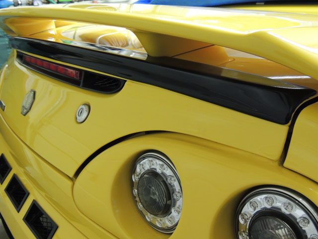

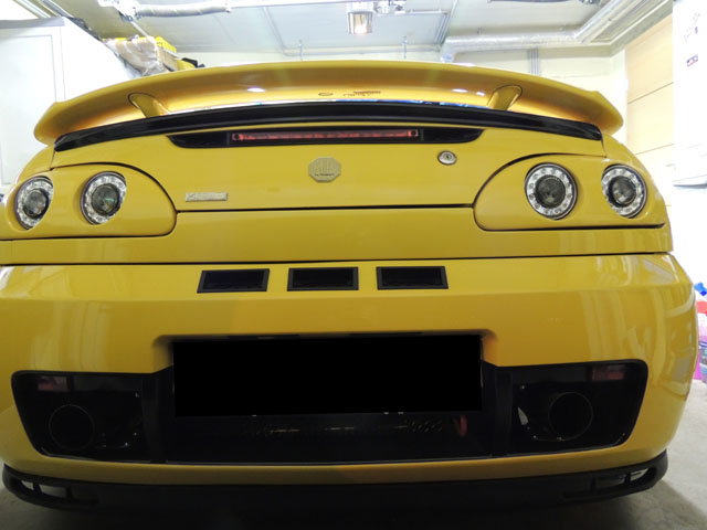

Ich habe Hella Leuchten in meine Quads eingesetzt. Die Aussenringe sind mit Leds bestückt und die Innenleuchten haben normale Birnen.
War schon etwas Aufwand, da ich die Halter und Verkabelung mit originalem Stecker selbst gemacht habe. Die Leuchten von Hella haben TÜV, jedoch sollte (offiziel) die komplette Leuchteinheit mit der Quadfassung am Fahrzeug vom Prüfer abgenommen werden, da man vorgeschriebene Abstrahlwinkel eingehalten soll.

Pascal, was ist das für ne Abrisskante unter dem Spoiler?
Do 7. Dez 2017, 14:16
Beitrag Re: Lotus tail lights Mike Satur Quad Lights kompatibel?
@nNbdy
Sind bei mir nicht eingetragen. Ist alles original bei einem MG-TF "Trophy Edition". :twisted:
@BADBOY
Rover 45/MG-ZS (mk2) tailgate lip spoiler.

- 4x LED Ringe mit Rück/Bremslicht: 2SB 009 362-021
Für Blinker, Rückfahrlicht und Nebelschlußleuchte kannst du die Einsätze aus der 009 001 Reihe nehmen mit einen Durchmesser von 60mm hat. Somit kannst du dir deine Kombination selbst zusammenstellen. Es gibt hier mittlerweile auch welche mit LEDs.

Danke Dir auf jeden Fall erst einmal :). Welche ist bei dir die Nebelschlussleuchte, diese muss ja rot sein oder Irre ich mich?

Außen sind die Blinker. Links innen die Nebelschlußleuchte und rechts innen die Rückfahrleuchte.
Ob die Nebelschlußleuchte rotes Glas haben muß, kann ich nicht 100% sagen. Auf jeden Fall muß sie rot leuchten, und das tut sie ( Birne ist nicht nur rot angemalt).
Vergiß nicht zusätzliche roten Reflektoren ans Heck zu kleben.
