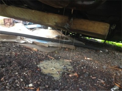

Er spring ganz ok an und ich hab Ihn gestern auch echt warmlaufen lassen und als dummerweise Rauchschwaden irgendwann anfingen den Himmel zu verdunkeln , sah ich das :
schlimmes Geklecker.jpg [ 97.32 KiB | 29509-mal betrachtet ]
Tja, die Ölzufuhr zum Turbo leckt ein wenig ... :angel: :lol:
Ich hab natürlich sofort die Schaufel geholt und das Öl/Schottmisch entsorgt ...
Die Schelle hält dem Druck nicht stand ... :down:
Ob ich nun die Verbindung nun neu mit den Standardteilen machen muss, deren Namen ich grad nicht weiss, zeigt sich die Tage ...
Sollte das der Fall sein , dann wärs halt echt richtig Scheisse, weil ich sicher den Ölflansch um 90 Grad drehen muss , weil die Schraubverbindung , Oilfeed zum Turbo, dann sicher nicht unter die Lichtmaschine passt.

Sicher dat dat Öl is?
Sieht bissl aus wie schales Kühlwasser :mrgreen:

Für mich sieht das auch eher nach Wasser aus. Oder einer Mischung aus Wasser und Öl.....

Schwer aus der Ferne zu sehen. Aber sieht verdächtig nach "Emulsion" aus... :(

Das seh ich allerdings genauso ! ;)
Ausser ich bin jetzt auch noch blind wie ne Natter ...
Ich hab die Plörre aus dem Oilfeed Anschluss des Turbos schiessen sehen. :geek:
Bei dem Druck und dem kleinen Spalt, ist das wohl eher ein Öl-Luftblasengemisch ...
Wasser Öl Gemisch ? :shock:
Wollt Ihr mir schon wieder Angst machen ?
Mo 23. Okt 2017, 21:08
Und der Oilfeed Anschluss am Turbo ist ziemlich genau sowas hier :
https://www.ebay.de/itm/2-x-1-8npt-FACE ... 9G9NkbCMuw
Also sollte das doch wohl auch mit ner Schelle halten ...
War im BlueT ja auch so gelöst worden ...
Falsche Schelle oder nur nicht fest genug angezogen, hopefully ... :angel:
