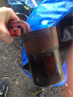

Mir scheint, daß sich die Laufbuchse dem Herausschieben/-klopfen heftig widersetzt. Kann man sie dann nicht ziehen? Das stelle ich mir als technischer Laie so vor: Einen Abzieher mit nach außen weisenden Haken nehmen, der so lang ist, daß die Mittelschraube noch nicht in der Laufbuchse verschwunden ist, wenn die Haken den unteren Rand der bösen Laufbuchse fassen; unter dieser Schraube ein kräftiges Metallteil plazieren, das auf dem Motorblock (am besten mit Zwischenlage von Holz?), aber besser nicht der Laufbuchse aufliegt; dann die Schraube des Abziehers drehen und drehen und drehen … bis die Laufbuchse aufgibt und hervorkommt. Die Holzteile müssen also schon eine gewisse Höhe haben. Just my 50 ¢.

@Cadde: Bau den Kolben wieder in die Bücher ein und befestige das Pleuel an der Kurbelwelle. Diese drehst du dann. Bei mir hatten sich die Buchsen dadurch gelockert und ich konnte jede einzelne problemlos mit der Hand nach oben rausziehen. Denke aber das ein gebrauchter Rumpfmotor wohl die bessere Alternative wäre

Sauber Aber schlimmer geht immer, scheinbar hat das Pleuel kein Loch in den Block geschlagen, immerhin Versuch zuerst mal, das kleine Stück der Buchse mit ner Zange nach oben zu entfernen, dann versuch irgendwie, die Buchse zu ziehen ohne zu verkanten (ggf. 2 Zangen gleichzeitig gegenüber ansetzen und gleichmäßig ziehen. Bei mir gingen die Buchsen jedenfalls ohne große Kraftanstrengung nach oben (von Hand) raus zu ziehen, wobei ich die nicht komplett sondern nur ein paar cm gezogen habe, denke aber, die wäre auch komplett raus gegangen.

Danke für die Ideen und Tipps, Männer ! Ist wohl nun so, das sich die Laufbuchse verkantet hat , bzw. der Riss dafür verantwortlich ist , das sich die Buchse nicht so einfach nach oben rausziehen lässt. Ihr habt ja geschrieben , das es normalerweise so sein soll , das die Buchse sich problemlos nach oben rausziehen lässt. Per Hand ? Is bei mir nicht , nada ... @Reinheit : ein Abzieher wär cool , sicher ! @Lancelot : wegen der Risse glaube ich auch nicht , das der Einbau des Pleuel+Kolbens was bringt , aber trotzdem danke für den Input ! Ausserdem hab ich das Werkzeug nicht , um den Kolben wieder einzubauen ... @Speedsgood : Peter , in der Buchse sind 2 Risse von 3,5 cm drin, die Buchse kommt da wenn , nur als Ganzes raus ... Morgen geh ich nochmal bei und probiere es erstmal mit den Zangen ... Werd die Buchse komplett vorher mit Eis runterkühlen, vielleicht bringts das ja ... Ansonsten hab ich noch ne Idee , die ich hier besser nicht poste ...

Kann zwar zur Buchse ausser, "bist Du nicht willig, dann brauch ich Gewalt" beitragen, aber ...

Wenn beide Risse bis unten durchgehen oder sich vorher treffen, könnte man das kleine Teil der Buchse eventl. schon nach oben rausziehen. Zum Thema 100 Seiten, ich hatte glaube mal vor 50 oder 80 Seiten geschrieben, dass ich den Karren erstmal ohne Turbo zum Laufen bekommen wollen würde, immer vorausgesetzt, ich will wirklich zeitnah einen fahrbaren Untersatz haben. Das scheint aber wohl nicht Prio 1 zu sein, daher werden wir uns dann gerne den nächsten 100 Seiten hier widmen. Hut ab vor soviel Geduld, ich hätte das Teil so ab ca. Seite 10 abgefackelt  und würde mich dafür jedoch nun bereits den 2 Sommer über einen (ggf. anderen) fahrbaren MGF erfreuen. Dach auf, Mucke an und Spaß haben, auch ohne Turbo.... Ja ja, ich weiss, kann ja jeder und ist für Cadde keine Herausforderung. Aber manchmal tut es auch einfach nur gut, das schöne Wetter offen in einem Standard-MG zu genießen. Der Unterhaltungswert im Forum wäre natürlich deutlich geringer, das wäre -für mich- der Haken an der Sache. Aber so langsam gönne ich Cadde einfach mal das, warum wir alle einen MG haben. Wegen des tollen Fahrgefühls, und das stellt sich sogar ohne Turbo ganz schnell ein

Hey Lloyd, kann ich verstehen ! Allerdings verwischen bei mir langsam die Erinnerungen , wie geil es war , bei geilem Wetter ( selten genug ) und natürlich bei heilem Fahrzeug ( noch seltener  ) , um die Ecken zu flitzen ... Und damit auch ich endlich mal wieder in den Genuss komme, war ich eben schon wieder fleissig ! Waldi hat natürlich Recht gehabt, der Einsatz von wohldosierter Gewalt ist doch öfters hilfreich ! Warum nicht gleich so ... Besonderer Dank an Thorsten ! So , gut geflucht , ist halb raus ... Richtig geil geflucht , Adrenalin und Testosteron am Anschlag und zack, hier ist das Ergebnis , hab Ihm den Zahn gezogen und hat gar nicht weh getan : Dateianhang:
war doch halb so schlimm.jpg [ 111.38 KiB | 27704-mal betrachtet ]
Der Kolben liegt zur Abnabelung vom Pleuel sozusagen bei Blohm und Voss schon auf der Werkbank , Mykel war hoffentlich gestern vormittag auch erfolgreich , somit bin ich ( zum 1000sten Mal ) fast fertig ! Den Zusammenbau vom Motor mach ich langsam blind und mit 5 Atü in der Blutbahn ! Zückt schon mal die Stoppuhren, Papa kann den Fahrtwind fast schon spüren ! Merkt Ihr was, ich hab wieder Oberwasser ! Yeah ! Himmelhochjauchzendzutodebetrübt ... The never ending story !
