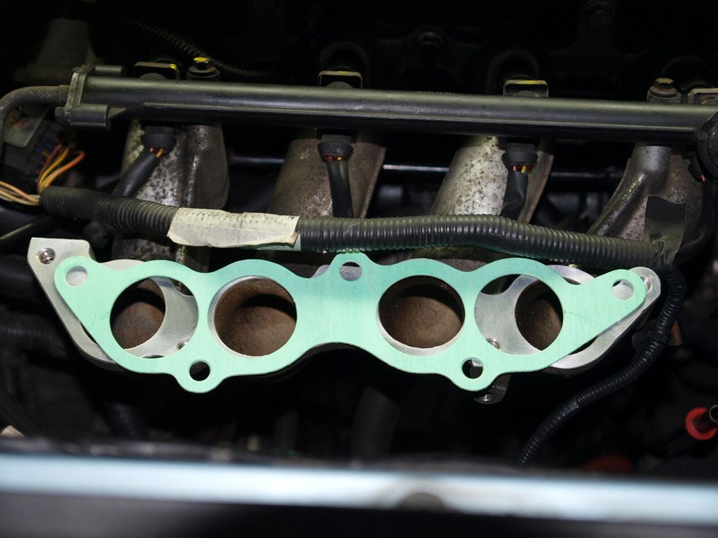

Zum Schluss lief innerhalb 30 km ein Liter Kühlmittel aus, Verdächtiger war die Einlasskrümmerdichtung. Hier das Mistteil noch am Platz:
2_plastik.JPG [ 379.81 KiB | 10298-mal betrachtet ]
Da die Plastik-Drosselklappe sowieso weg sollte und eine passende (48mm, beim Steppy lohnt die 52-er nicht) schon bereitlag, hatte ich mich entschlossen, auch gleich die Ansaugbrücke gegen eine aus Alu zu tauschen. Vielen Dank hier nochmal an Peter H. für die schnelle Lieferung! :up:

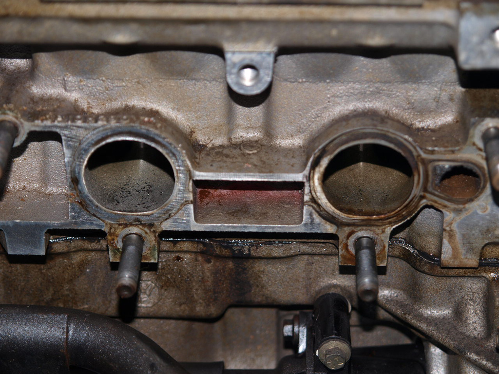

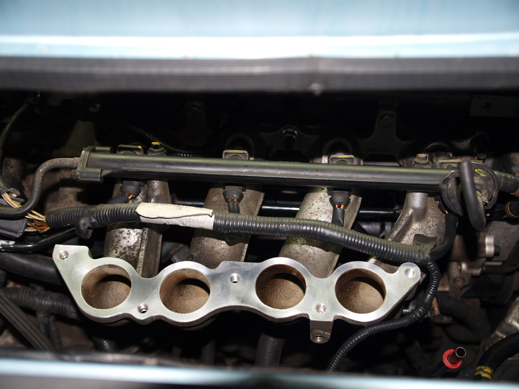

Nun war also alles vorbereitet und als erstes sollte die alte Brücke raus. Also alle Schrauben, Schläuche und Kabel ab, Schrauben gelöst und runter mit dem Ding. Was man dann sehen konnte, verdeutlichte nochmal das Ausmaß der defekten Krümmerdichtung - Kühlmittel in den Hohlräumen unter der Auflagefläche:
3_kühlmittel.JPG [ 449.47 KiB | 10298-mal betrachtet ]

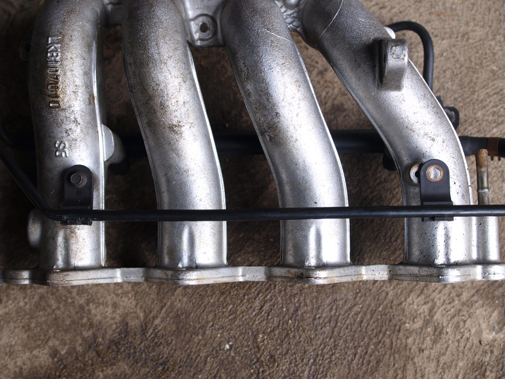

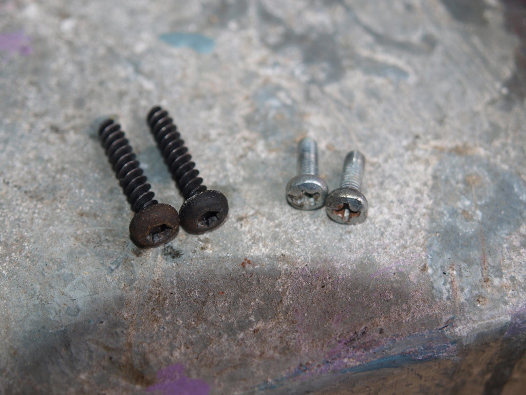

Bei den Sensoren dann gleich das zweite Problem: die Schrauben von der Plastikbrücke passen nicht bei der Aluversion. Beim Leerlaufventil sind die zu lang, hier hatte ich aber noch welche von ner alter VVC-Brücke liegen.
5_schrauben_iacv.JPG [ 247.44 KiB | 10296-mal betrachtet ]

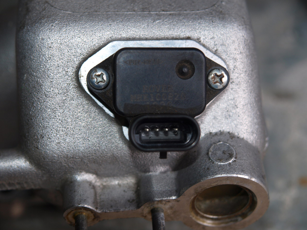

Beim MAP Sensor sind an der Plastikbrücke ganz andere Schrauben verbaut, da hab ich mir dann mit ein paar kurzen M5 Schräubchen geholfen, die noch rumlagen. Passt prima:
6_schrauben_map.JPG [ 379.84 KiB | 10296-mal betrachtet ]
7_map_sitzt.JPG [ 396.57 KiB | 10296-mal betrachtet ]

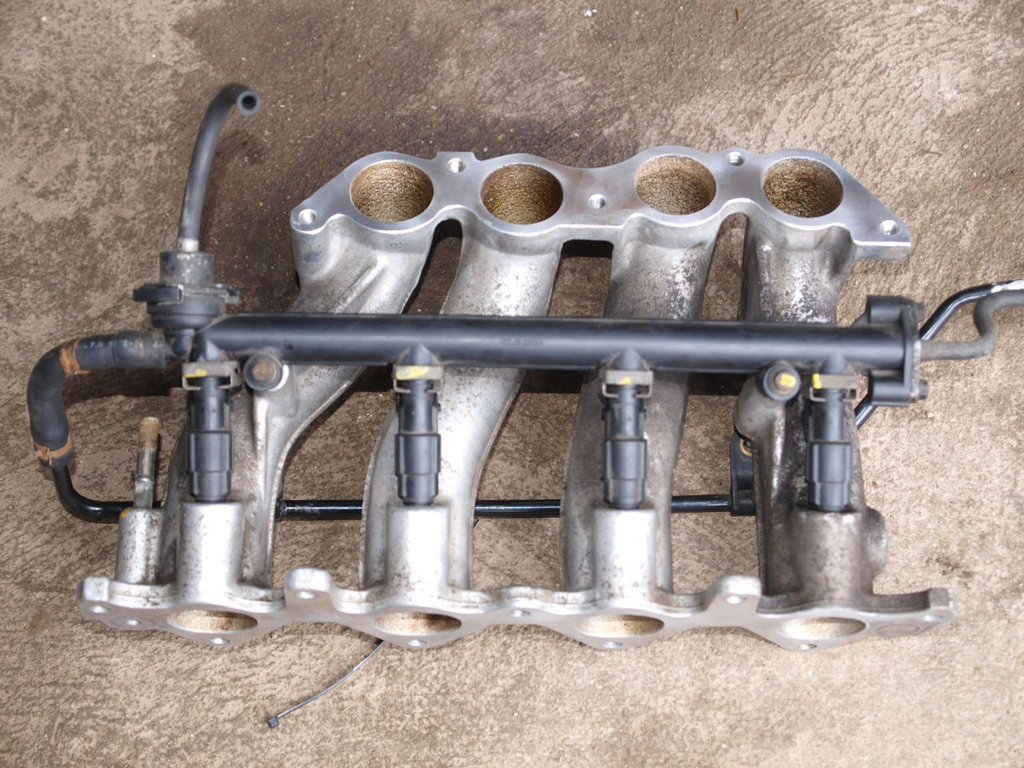

Das dritte Problem war dann die Benzinleitung. Auf der Oberseite passte die bei der Testmontage gut:
8_fuelrail_oben.JPG [ 481.01 KiB | 10296-mal betrachtet ]
Aber unten sah das anders aus. Da war die Halterung rechts irgendwie verrutscht :lol:
9_fuelrail_unten.JPG [ 456.95 KiB | 10296-mal betrachtet ]

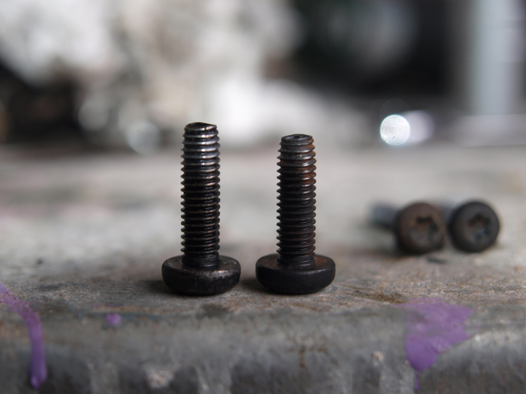

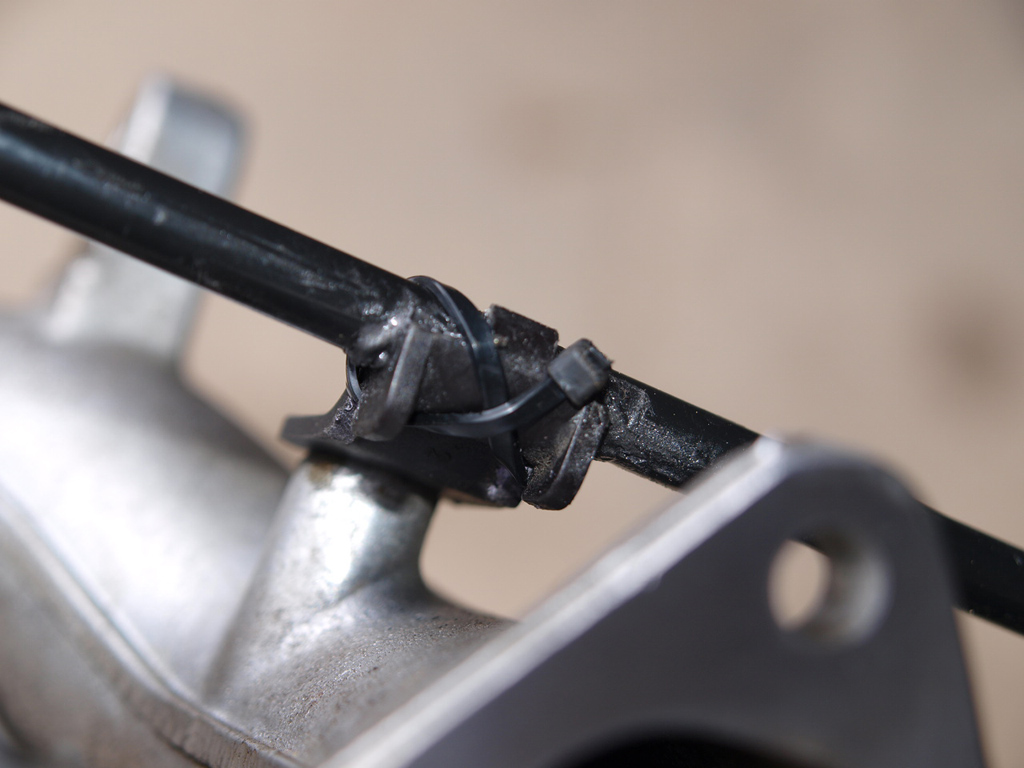

Nix was man nicht hinbekommt. Die Halter sind nur Plastikclipse, die mit etwas Kleber oder so an der Leitung gesichert sind. Kann man leicht lösen, ich dann ein paar Kerben reingeschnitten und mit nem Kabelbinder in 8-er Form gesichert. Hält bombenfest:
10_halter.JPG [ 313.28 KiB | 10296-mal betrachtet ]

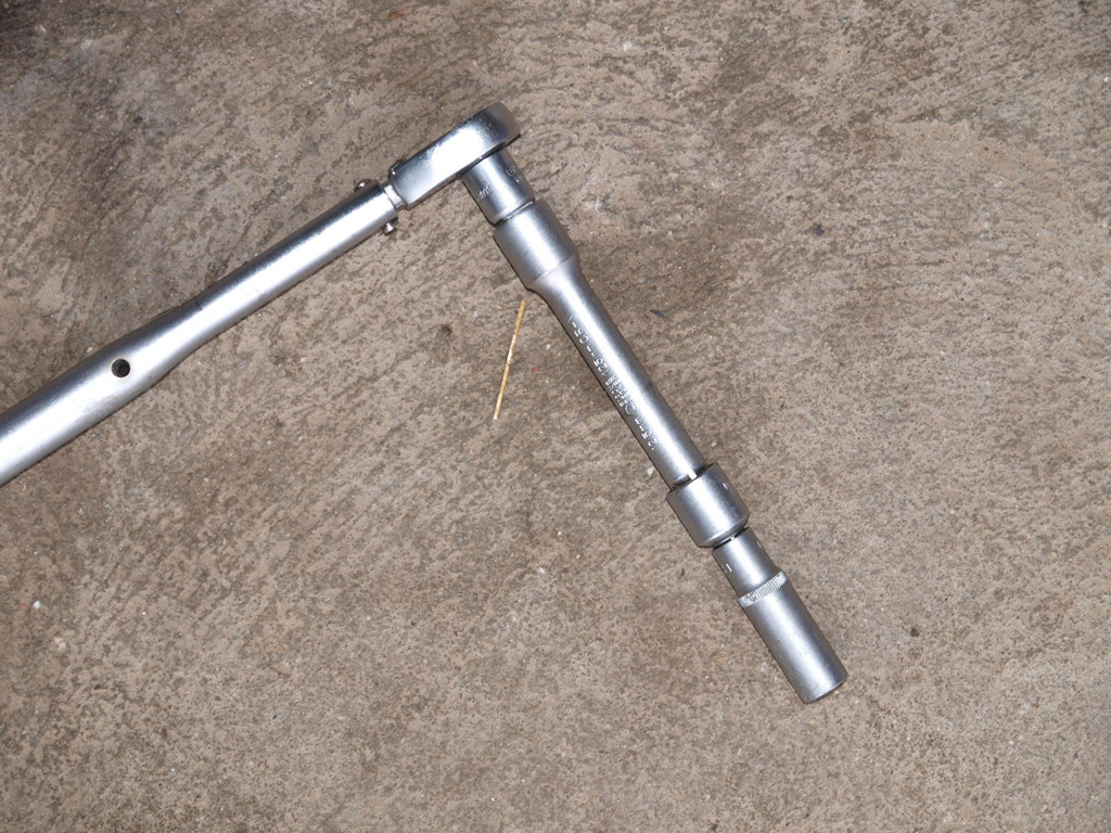

A propos gut rankommen: Damit man die 25 Nm mit dem Drehmomentschlüssel draufgeben kann, braucht es eine ganz bestimmte Länge der Verlängerungen. Ist die zu kurz, reicht man nicht an die Muttern ran, ist die zu lang, hängt man an der Schottwand fest. Bei mir passte es mit mehreren Adaptern und einer 125-er Verlängerung an einer tiefen Nuss:
13_verlängerung.JPG [ 526.98 KiB | 10294-mal betrachtet ]
