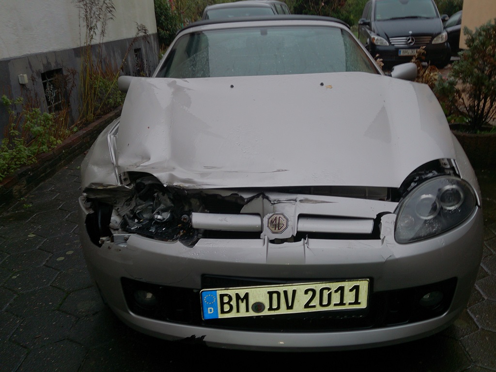

Nachdem ich nun hautnah erfahren durfte, wie sich Aquaplaning in der Kurve auf das Auto auswirkt, folgt nun der Neuaufbau.
Für jeden Tip und Trick bin ich dankbar. Fotos vom offenen Zustand folgen.

Mein Beileid
Hoffe den bekommst Du wieder hin!
Es scheint mir als hätte es da aber bereits eine Vorbelastung gegeben, oder ist das mit dem Blech und den zahlreichen Nieten beim TF so standard???

Ja, da wurde schon mal "Kosmetik" (bzw. Verschleierung) betrieben.
Fahrzeug hat wirtschaftlichen Totalschaden (Gutachter würde auf min. 8 Mille kommen, wenn der kalkuliert würde. Ob er privat und ggf. in Eigenleistung gemacht werden sollte hängt nicht zuletzt von Bilder bei geöffneter Haube ab (Zustand Längsträger etc). Mit Neuteilen lohnt sich der auch privat nicht mehr zu machen. Also möglichst viele Gebrauchtteile und ne Karossieriebude, die bereit ist, den "unorthodox" zu richten. Teilersatz vorne rechts mit Rep.-Blechen vermutlich trotzdem unumgänglich. Front-Blechtele (rausgetrennte Frontmasken) gibt es bei den einschlägigen Schlachtern. Hilfsrahmen könnte eventl. noch o.k. sein.

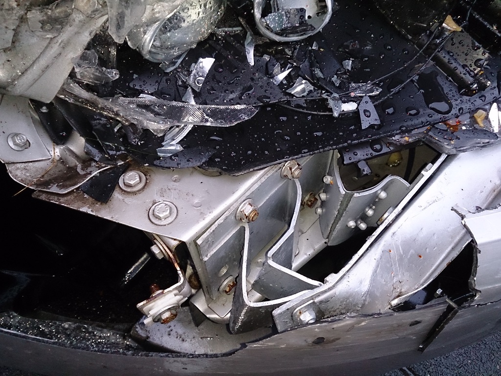

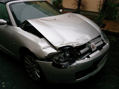

David hat mir die Bilder auch geschickt und ich stelle sie hier nochmal rein.
Am 3. Bild sieht man schön das der Wagen wohl schonmal einen leichten Knaller hatte (schöne Popnieten) ;) , aber das hatten wir ja schon festgestellt als wir den oberen Querlenker im Sommer gemacht hatten und dafür die Front gelöst hatten.

Sobald alles auseinander ist sieht es halb so schlimm aus :up:
Wird wieder :up:

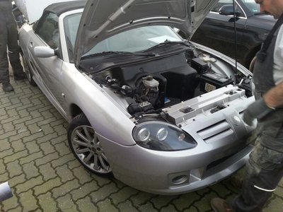

Hi Alexander, ja hatte ich gesehen :-), allerdings würde ich bei diesem "Händler" nichtmal ne Schraube kaufen :-)
Wagen kommt nächste Woche zum Karosserieschlosser an die holländische Grenze. Der wird mir zusaätzlich noch sagen was ich sonst noch brauche.
Peter kommt auch nächste Woche und unterstützt.

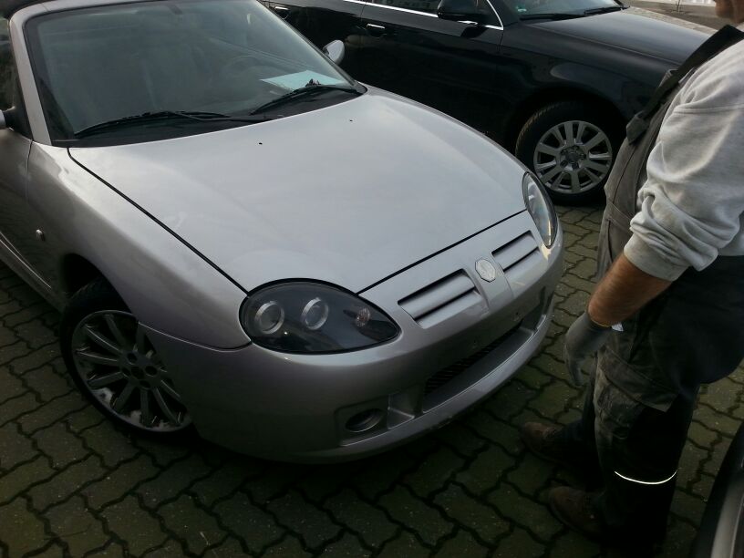

Nach viel Schweiß/Tränen und nem leeren Geldbeutel.. hats sich doch gelohnt :-)
Nochn paar cm hier n paar cm da und Mittwoch is er dann endfertig .-)

Hi David :) ,
na da haben sie ja schön wieder die Knitterfalten aus dem kleinen rausgebügelt. Sieht gut aus auf den Bildern :up:

Hi :-) Ja ist echt sehr gut geworden. Habe jetzt auch die Front komplett Grau. Kein Schwarzer Absatz mehr der durch die Sonne bleichen kann :-)
Um auf deine Frage zurück zu kommen Michael. Die Teile waren Top. Keine Frage. Danke nochmal dafür. Habe allerdings vorne komplett beilackieren lassen.(Wenn man schonmal dabei ist ) :-)
Farbe wurde per Laser gemessen daher habe ich den 100%tigen Farbton bekommen
