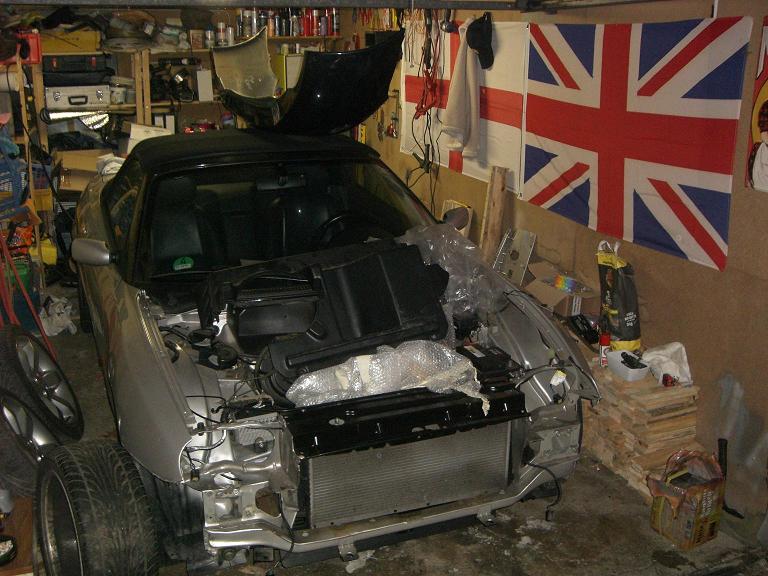

wie man dem Bild entnehmen kann befinde ich mich gerade im Neuaufbau, also nicht ich sondern der F. ;)
Da ich auf dem Standpunkt stehe (bis auf ein paar Ausnahmen) Original ist originell, suche ich den Farbcode für die 16 Zoll Blockspeiche.
Beim suchen bin ich auf den Farbcode MNH gestoßen, ist das das originale silber?
Für erfahrungsfundierte Antworten wäre ich sehr dankbar.
der Patrick
P.S ja, ich habe endlich die 4te Felge gefunden

Jawohl Patrick,
MNH ist der korrekte Farbton für die Blockspeichen-Felgen, die Farbbezeichnung dazu ist "Silver Sparkle".
Müsste dir ein professioneller Farbenlieferant eigentlich anmischen können.

Danke für die Antwort, dann geht es jetzt in die Lackbude.
