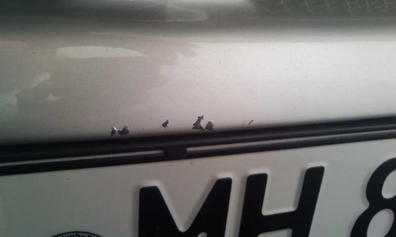

Beitrag Re: Lackstift für MGF Le75 Silber
Danke für die schnelle Antwort :up:
ich denke doch mal, dass man so etwas noch mit einen Lackstift reparieren kann?!
Kaschieren ja, reparieren eher nein, das sind doch schon ein paar Zentimeter. Die haben aber auch passende Lacksprays dort. Vor allem die Klarlackschicht würde ich dann spritzen.
anschleifen
grundieren
lackstift gut schütteln (evtl noch etwas mit lösungsmittel verdünnen)
ausbessern (am besten geht es eigentlich mit ner airbrush pistole)
trocknen lassen
nass verschleifen (1.500 - 2.000 papier)
evtl nochmal mit farbe drauf
ansonsten klarlack
wieder nass verschleifen
und die schleifspuren dann auspolieren...
@mykel und xpower: :up: Danke für die Tipps.. hab gleich nen Lackstift bestellt und Sonntag werden ein paar unschöne Stellen repariert.
