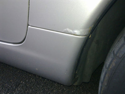

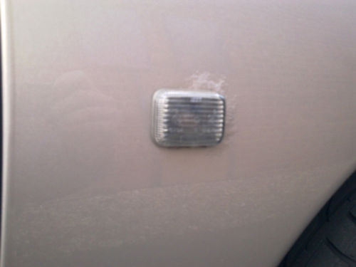

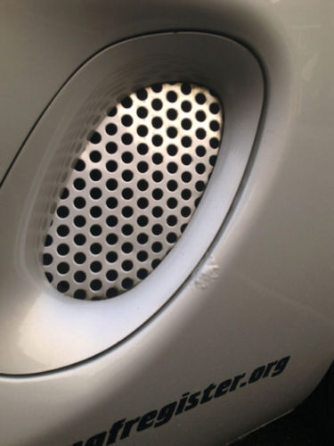

einen hab ich noch.
Sue vom MGF-Register UK verkauft gerade bei Ebay ihren *Fred*
http://cgi.ebay.co.uk/ws/eBayISAPI.dll? ... 0535925131
Man achte auf die Fotos von den Stößen an den Kotflügeln und Seitenblinker ..
Da hilft auch kein Unterbodenschutz ;)
