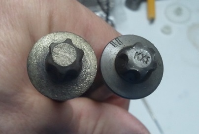

Bin grade bei den Onlinehändlern am gucken. Bin wieder mal leicht verwirrt, was Angebote und Preise angeht. Speziell die Zylinder-"Kopf"-Schrauben, hatte schon mal nen upgraded-Satz bestellt; die sich bei der Lieferung als höchst dubios rausstellten.

Die Schrauben sind völlig ungekennzeichnet, im Vergleich zu den Alten Schrauben grob gearbeitet und eiern beim abrollen. Ich hatte damals (schon ne Weile her) noch anderes bei dem Händler bestellt; das war alles OK.

ich weiß nicht bei welchem Teilehändler du bestellt hast und was dir die Teile wert waren. Vielleicht hast du zu weit unten ins Regal gegriffen, keine Ahnung. Wenn du schon andere Teile dort bestellt hast, und die in Ordnung waren, gilt das nicht für alle Teile. Mach uns doch mal schlau, und verrate uns woher die Teile kommen, und was du so ausgegeben hast. Kopf schrauben und Zylinderkopfdichtung achte ich eher auf Qualitätsteile. Z.B. Rimmer oder Reinz oder gleichwertig.Die, von deinem Bild, würde ich eher umtauschen und nen Groschen fünfzig mehr ausgeben.

links
mindere Qualität aus CN, 10.9 (vermutet)
rechts
original Schrauben, 9.8
ich kenne beide Versionen und bei denen aus CN hätte ich kein gutes Gefühl.
Die korrekte Herstellung dieser Dehnschrauben ist wohl nicht so ganz ohne und das Konzept der k engine basiert auf der einwandfreien Funktion dieser Schrauben.
Originale hätte ich noch. Bei Bedarf Email an meine hier hinterlegte Adresse.

speedsgood / kieler sprotte, Ihr liegt beide 100% richtig; der Händler aus Southampton hatte damals (fast 10 Jahre her. bin vielleicht nicht nur geizig sondern auch langsam..) ein HGF-Komplettpaket (mit Upgrade-Oilrail, die ja 10.9er Schrauben braucht) im Angebot. Ich unterstelle dem Händler keine Betrugsabsicht, von der Zugfestigkeit wären´s schon die richtigen gewesen..
