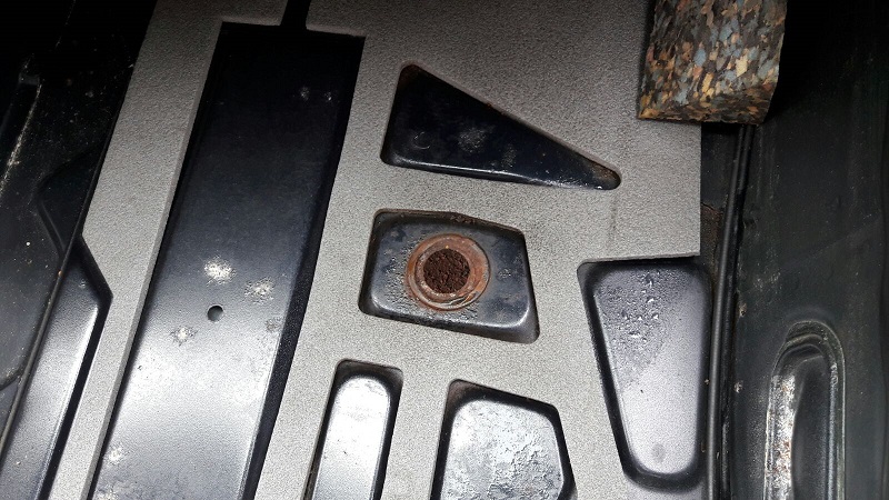

Hey Leute,
Bin derzeit dabei meinen MG von innen zu verschönern. Dabei kam heute der Teppich der Beifahrerseite raus und ich bemerkte, dass die Dämmung im Bereich der Fußmatte recht nass war.
Als ich diese auch raus nahm entdeckte ich ein Loch im Boden.
Wie man auf den Bildern unschwer erkennen kann, hat sich dort schon etwas Rost angesammelt und die Dämmung, welche sich direkt übern Loch befindet, ist ebenfalls schon etwas gammelig.
Nun meine Frage: Soll dieses Loch offen sein, oder gehört es (wenn ja wie/ womit) geschlossen?
Ach ja: Ich denke mal auf der Fahrerseite wird es ebensoaussehen.
IMG-20160430-WA0008.jpg [ 168.06 KiB | 6443-mal betrachtet ]
IMG-20160430-WA0006.jpg [ 167.2 KiB | 6443-mal betrachtet ]
Autor:  xpower [ Sa 30. Apr 2016, 20:57 ]
Betreff des Beitrags:  Re: Loch im Fußboden - soll das so sein?
Original ist da ein Metalldeckel aufgeklebt :mrgreen:
So bleibt aber wenigstens das Wasser nicht mehr stehen :mrgreen:
