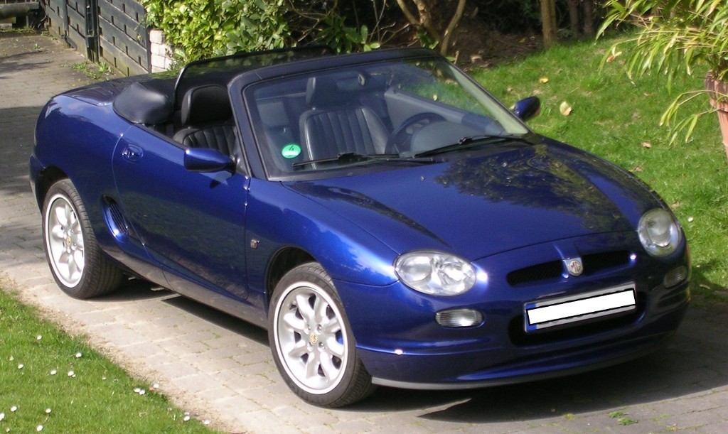

Meine Diva hatte ich am 09.04 sommerfertig und zugelassen. Heute um ca. 11:00 mal ein Foto gemacht und war noch sehr zufrieden auch mit der Optik. Um etwa 13:30 nach gefahrenen 90km Kühlwasserschlauch eingerissen, der Dicke vom Kopf runter zu den VA Rohren. Es ist mir aber kurz vor meiner Hofeinfahrt passiert, so daß ich mal hoffe, daß sich keine Folgeschäden zeigen. Gemerkt habe ich es erst in der Garage als hinten überall Wasserdampf herauskam. Ich schätze so ca. 4-5 Ltr. Wasser waren raus. Nun kann ich nur hoffen.

Ach, wird schon gut gegangen sein :up:
Die Hoffnung stirbt zuletzt :lol:
Wenn du nur noch ein paar Meter mit rauslaufendem Kühlwasser gefahren bist und kaum Drehzahl stehen die Chancen doch ganz gut, dass es keinen HGF gibt.

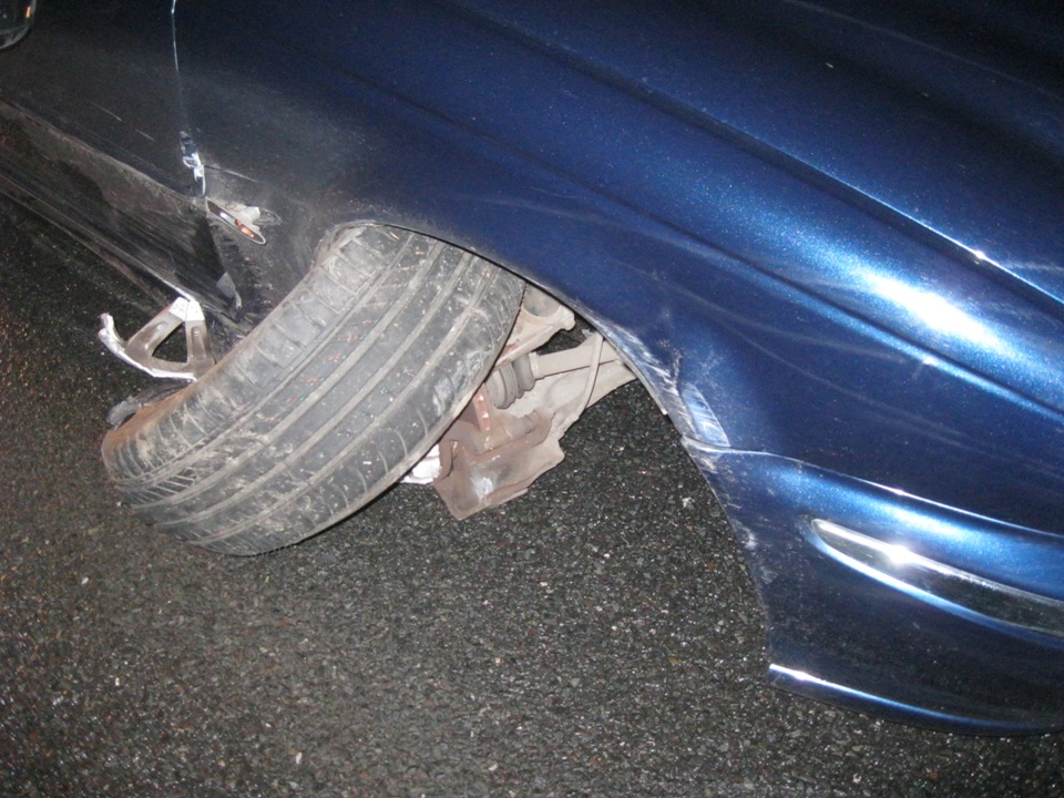

Wegen der Versandkosten aus UK bin ich im letzten Oktober selber 'rübergefahren, mit meinen zwei Jungs und dem X-Type Estate. Dort vorher alle Teile (z.B. Toyosport-Auspuff) an ein Mitglied vom T-Bar-Forum liefern lassen (meistens kostenlose Lieferung). Dem haben wir einen Kasten Bier mitgebracht, das Auto vollgeladen, eine Tasse Tee getrunken und wieder heimwärts.
Wäre ne voll coole Aktion gewesen, wenn nicht 50km vor Dover eine BMW 3er-Fahrerin vorne rechts in uns reingekracht wäre.
Dateikommentar: So sah das aus.
crash.jpg [ 237.98 KiB | 14709-mal betrachtet ]
:down:
DAS war dann ein richtiges Abenteuer! Übernachtung in Dover, am nächsten Tag mit dem Zug heimgefahren (über London und Paris). Heimfahrt und Pkw-Rückholung wurden vom ACE erstattet, auf dem Schaden (ca. 3500 Euer) blieben wir sitzen.
