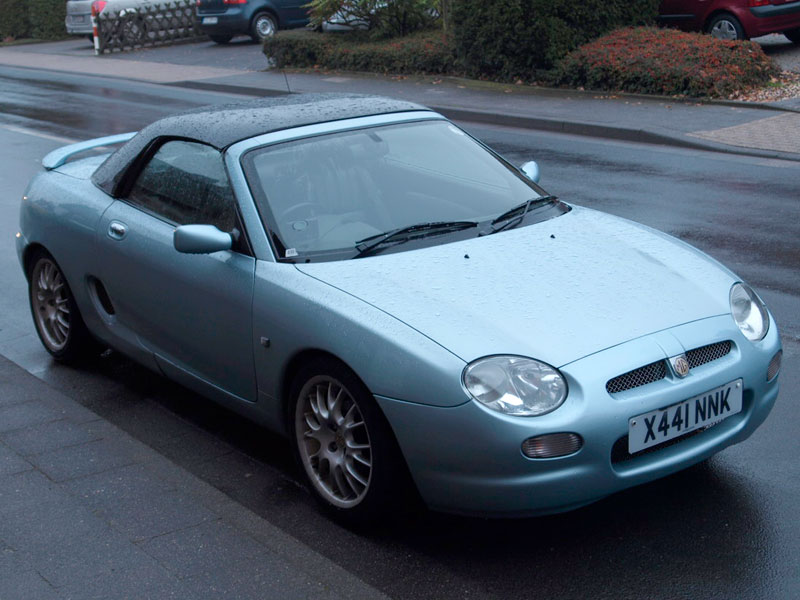

Einige wussten ja schon, dass ich an ’nem Wedgewood Sondermodell dran bin, die Testfahrt, die Rob Bell für mich vor Ort durchgeführt hat und die Preisverhandlungen waren erfolgreich, und so bin ich zu dem Teil hier gekommen:
X441NNK.jpg [ 90.56 KiB | 11299-mal betrachtet ]
Wie gesagt Sondermodell Wedgewood (UK-only) vom 2.10.2000 (EZ 3.11.2000). Und als Stepspeed, wollte ich immer mal fahren und ist echt geil. Gerade wenn man den Wagen viel beruflich fahren muss, so wie ich. Außerdem denke ich, dass Susanne damit als Rechtslenker etwas besser klar kommt.
Zustand ist so 2-, wie man auf dem Bild sehen kann, hat der vorne mal eine Nachlackierung bekommen die nicht ganz 100-prozentig getroffen ist. Macht aber nichts. Ist auf jeden Fall kein Unfallwagen, das habe ich vorher gecheckt (geht in UK ja online). Fahren tut die Kleine echt klasse, in Schaltstellung D kommt man gemütlich voran, die Motordrehzahlen sind bei gleicher Geschwindigkeit etwas niedriger (ca. 10%) als bei nem Schalter. So ist das natürlich kein Rennwagen, aber wenn man den Hebel kurz nach links drückt („Sport“ :lol: ), dann sieht das schon anders aus. Natürlich immer noch kein Vergleich zum VVC, aber es reicht.
Kleine Macken sind noch dran, sie liegt viel zu tief, die Uhr läuft nicht, die ZV im Fahrerschloss ist ohne Funktion und der Spritzschutz hinten rechts im Radkasten fehlt – was bei der gestrigen Regenfahrt zu einem sporadisch auftauchenden Quietschen des Keilriemens führte. Leder vom Fahrersitz ist leicht abgewetzt, aber okay nach 100.000 km.
Das Hardtop auf dem Bild ist übrigens das Teil das ich unter „Biete“ eingestellt habe.
