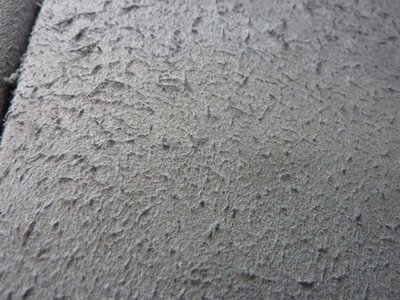

Zum Thema Sitze:
Das Alcantara ist nicht nur total "krümelig" (wie auf dem Bild von lederzentrum.de) es ist auch noch total durchgesessen - obwohl ich mit meinen 70kg nicht gerade schwer bin und 60.000 km auch nicht soooo viel sind. Es ist einfach eine schlechte Qualität, deshalb möchte ich auf komplett Leder wechseln.

ähm wenn dann aber der sitzkern im eimer ist bringt auch nur ein neuer bezug nix... dann sollte erstmal der sitz selber aufgepolstert werden... was am ende auch mit den jetzigen bezügen geht... denn die 3-4 mm alcantara kann man nicht durchsitzen die sind schon platt... :)
