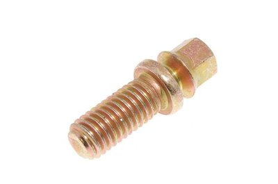

Das Zündschloss ausbauen ist eine pain in the arse. Der Halter ist mit Abreißschrauben befestigt, die man ausbohren muss.
Wenn man es dann wieder richtig machen will, braucht man die dann auch neu (Teilenummer QRH10001). Ich denke, wenn dort normale Schrauben verbaut werden, erlischt der Versicherungsschutz bei Diebstahl, wenn das rauskommt.
Bei nem neuen Komplettset sind die Schrauben dabei, bei nem gebrauchten natürlich nicht.

Das Halteblech ist um die Schrauben herum ziemlich eng hochgefalzt, da dürfte für so eine Nuss kein Platz sein.

Das Blech ist verdammt eng, zudem ist der Kopf seeehr nahe an dem Bügel.
Da dürfte keine Nuss auf den Kopf passen.
Bevor ich ausbohren würde, würde ich fluchen, fluchen, ... und versuchen einen Schlitz in dem Kopf der Schrauben zu dremeln, oder mit einem Sägeblatt den Schlitz zu sägen.
oder den Kopf anbohren, und mit einem Schrauben/Bolzenausdreher versuchen, die Schraube rauszudrehen.

Geht eigentlich. Hatte keine Lust zum Aufbohren und hab da in null Komma nix einen Schlitz drauf gedremelt und dann gingen die ganz leicht mit nem Schraubenzieher raus...
