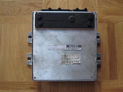

Ich schätze mal dies müsste es sein (siehe Anhang).
Ist aufgrund der Nummer auf dem STG irgend etwas zu beachten um es überarbeiten zu lassen?

Beitrag Re: Motorsteuergerät ausbauen, ggf. auslesen und bei Bedarf
Wenn die Nummer identisch ist, nö.

Sehen bei den MGF die Motorsteuergeräte eigentlich immer so aus und unterscheiden sie sich nur in der Nummer oder gibt es da auch optisch Baujahr und Modellunterschiede?
Es gibt folgende Steuergeräte (sind untereinander auch nicht tauschbar),
MEMS 1.9 (MPI) MGF until VIN 522572: leicht erkennbar daran, hat nur eine Steckanschlußbuchse https://blackbox-solutions.com/shop/help/SM002.html
MEMS 2 (VVC) , MGF until VIN 522572 : leicht erkennbar daran, hat eine schwarze und rote Steckanschlußbuchse https://blackbox-solutions.com/shop/help/SM072.html
MEMS 3 (MPI/VVC) MGF since VIN 522573, MGF Trophy, MGTF : leicht erkennbar daran, hat nur 2 schwarze Steckanschlußbuchsen https://blackbox-solutions.com/shop/help/SM003.html
Michael N. hat geschrieben:
Und um die Verwirrung komplett zu machen, es gibt auch bei MEMS 3 mehrere verschiedene Steuergeräte:
für MPi (120 und 135 PS):
- NNN100783 (MGF MPi ab VIN 522573 und MG TF bis VIN 639328)
- NNN100743 (MG TF ab VIN 639329)
für VVC:
- NNN000100 (MGF VVC ab VIN 522573)
- NNN000160 (alle MGF Trophy und MG TF 160)
Die Geräte sind bei verschiedensten MG-Rover Modellen verwendet worden und passen auch, wenn die z.B. von nem Rover mit 1,4 Liter Motor oder nem MG mit 1,6 Liter stammen sollten (MPi). Unter Umständen muss da aber was umprogrammiert werden (-> Testbook). Soweit ich weiß, sollten auch die verschiedenen ECUs in einer Serie (also MPi zu MPi und VVC zu VVC) kompatibel sein und umprogrammiert werden können.
