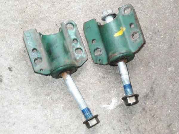

Habe in meinem MGF Bauj. 7.2000 die Querstreben im Motorraum nachgerüstet,
alles gut keine großen Probleme,
nun zum Vorderwagen,
am Rahmen vorne sind vom Werk Gewinde vorgesehen,
wäre kein Problem,
aber an den "Schellen" der Gegenseite" sind 3 Befestigungspunkte,
4 wären besser,
meine Frage sind diese Schellen beim MGF, TF135 und TF 160 gleich?
eine Antwort wäre schön

Meinst du mit "Schellen" dieses hier --> http://www.mgfcar.de/subframe/subframe_dcp_3830a.jpg
Die Subframe Mounts sind beim TF ohne Gummi.

Beitrag Querstreben im Motorraum und im Vorderwagen
Querstreben im Motorraum und im Vorderwagen,
Ein und Umbau der Streben im Motorraum keine großen Probleme,
aber der Vorderwagen,
sollte noch sagen ich habe einen MGF, Serie keine Streben,
Bohrungen am vorderen Rahmen sind vorhanden auch kein Problem,
aber Befestigungen der Gegenseite?
ich nenn sie mal Schellen haben beim MGF 3Schrauben müssten aber 4 sein,
hat Jemand schon so etwas umgebaut?
Winkel an der Reserverad Bucht müsste auch montiert werden,
Grüße Klaus

Hallo zusammen
es hat sich alles geklärt Dank Deluxe Automobile Köln (Mac)
MGF hat Aufnahmen im Vorderwagen in Serie,
die ,wie ich sie nannte "Schellen" http://www.mgfcar.de/subframe/subframe_dcp_3830a.jpg
MGF= 3 große Bohrungen, MGTF= 4 große Bohrungen,
in der Karosse sind sowohl beim F als auch beim TF 4 Gewinde vorgesehen,
also 2x Löscher 12mm Löcher nachbohren und gut ist es,
die Versteifung noch erhöhen durch einen Winkel am Reserveradkasten,
trotz Alter alles gut
Klaus
