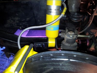

Wie habt Ihr die denn befestigt. Die Befestigungsschelle von Goodridge hat nurn 6er Loch passt also nicht auf dei 10er Schraube am Stoßdämpfer....

Ich hab mir Rohrschellen (15 mm Bandbreite) aus dem Baumarkt geholt und die aufs passende Maß bearbeitet und das Loch aufgefeilt.
