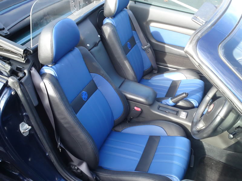

an meinem Cool Blue sind die Sitze nun ziemlich verschlissen (besonders die mittlere Bahn aus dem Alcantra-Zeugs). Also habe ich mich nun entschlossen die Sitze von einem Sattler neu beziehen zu lassen. Diesmal allerdings in komplett Leder und wieder zweifarbig (schwarz/blau). Zusätzlich wollte ich den Sitzen noch eine Heizung gönnen.
Ich habe einige KVAs angefordert und der Preis pendelt sich bei 1.500 Euro ein (komplett für alles).
Nun wollte ich gerne das MG-Logo in das Leder einsticken lassen (ähnlich wie auf dem Bild). Der Sattler will das aber nicht machen, da es ein rechtlich geschütztes Logo ist. Kennt jemand von euch eine Möglichkeit wie ich das Logo doch noch auf das Leder bekomme?

Hallo Christine.
Ich habe mir die Arbeit leztens selbst angetan.
Da meine Frau eine Stickmaschiene besitzt und ich niergends ein Stickmuster fand, ( copyright...) programmierte ich mir selbst eines.
Wenn ich auf den Fotos das richtig erkenne, ist deine Stickerrei einfarbig.
Das wäre recht einfach, weils da am wenigsten verzug mit dem Leder gibt und damit das sauberste ergebniss.
Sende mir doch mal ein Foto zu nur von der Stickerrei.
Näheres zu meinen Sitzen findest du hier.
http://www.mgboard.de/viewtopic.php?f=4&t=6688
Dabei fällt mir auf, daß ich das Endresultat noch gar nicht gepostet habe... tstststs
wenn du also keine Möglichkeit findest, kannst du mir ja zwei Lederstücke zusenden und ich sticke Dir dann die Embleme drauf. Das Programm kann ich ordentlich variieren. Das machen wir dann aber wohl eher über Pn's.

Nachdem ich mir nun den Beitrag von rheinkiter (viewtopic.php?f=4&t=6688) näher angesehen habe, überlege ich mir ob ich das nicht selber machen kann. Bzw. es meinen Mann machen lassen :lol:
Die Frage ist nur: Wo bekomme ich das fertige Leder her? Gibt es einen Versand der nur das Leder paßend für die MG-Sitze versendet? Das wäre dann bestimmt günstiger, da man sich den Arbeitslohn spart.

Fertige Sitzbezüge hatten wir schon mehrfach. Ist relativ einfach zu machen.
Firmen in NL oder UK suchen.
Und wegen des Logo keinen Kopp machen. MG hatte noch nie was dagegen solange die Nutzung nicht gewerblich ist, also vielfach vermarktet wird. (unter 10 Stück garantiert kein Problem)
Das ist hier anders als bei Porsche, BMW und Co. wo gleich ein Abmahnschreiben kommt wenn nur der Anschein von Werbung aufkommt, die nicht von denen genehmigt ist.
