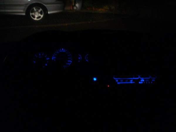

Beitrag Re: Cockpit Beleuchtung samt Instrumenten
da ist was...
C--DOKUME~1-GEBR~1.HOL-LOKALE~1-Temp-071106MGFetc_0038_resize.jpg [ 8.25 KiB | 22976-mal betrachtet ]
Ist nur überhauot kein MG :D :lol: :lol: :shock: :o

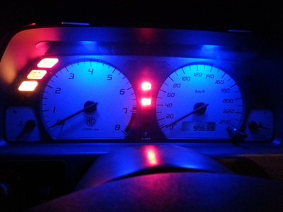

Wechsel auf weisse LED weil Bunt muss ich nicht haben . Ganz normale , keine speziellen.
Tacho.jpg [ 61.91 KiB | 21712-mal betrachtet ]

Wohnort: Bad Kreuznach
So siehts in blau aus.
Sockel ist T5.
Tacho.jpg [ 124.2 KiB | 21668-mal betrachtet ]
