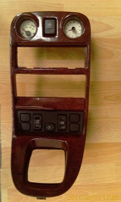

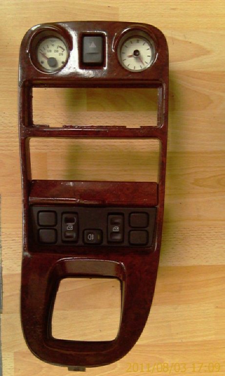

Wichtig ist ein guter 2-Komponenten Klarlack. Hier noch mal mein selbsterstelltes Teil. (Ist abzugeben)
Bernd

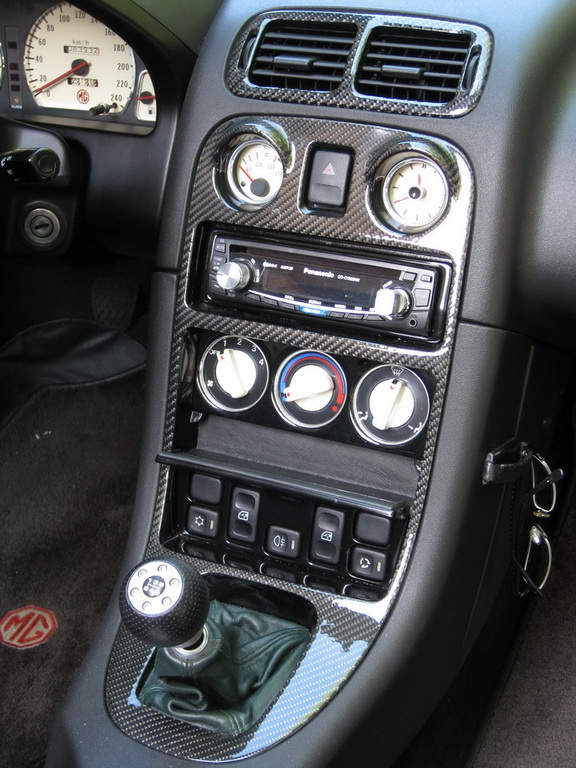

...... die Echtcarbon- Mittelkonsole meines VVC sieht so aus:
Kopie von MGF 07.08.2010 009.jpg [ 189.4 KiB | 15772-mal betrachtet ]
So hast du vielleicht ´ne Ahnung, wie´s aussehen könnte.

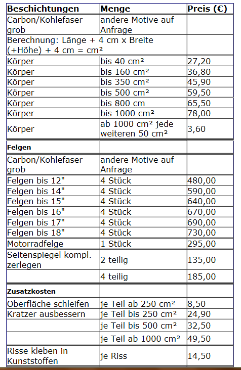

Hier mal ne deutsche Preisliste:Sagt natürlich nichts über die Qualität aus.

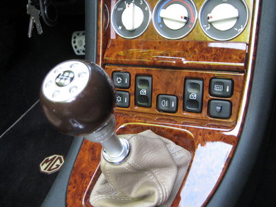

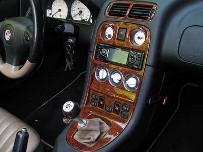

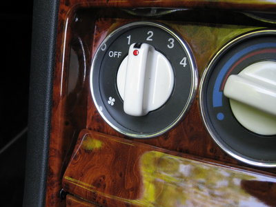

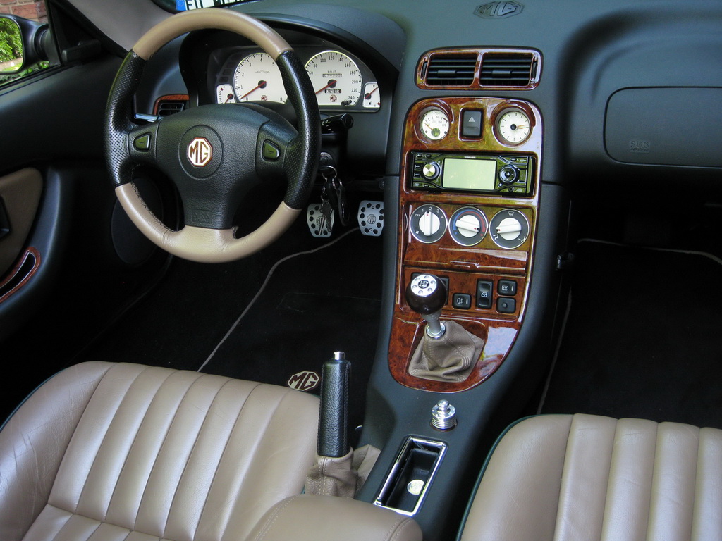

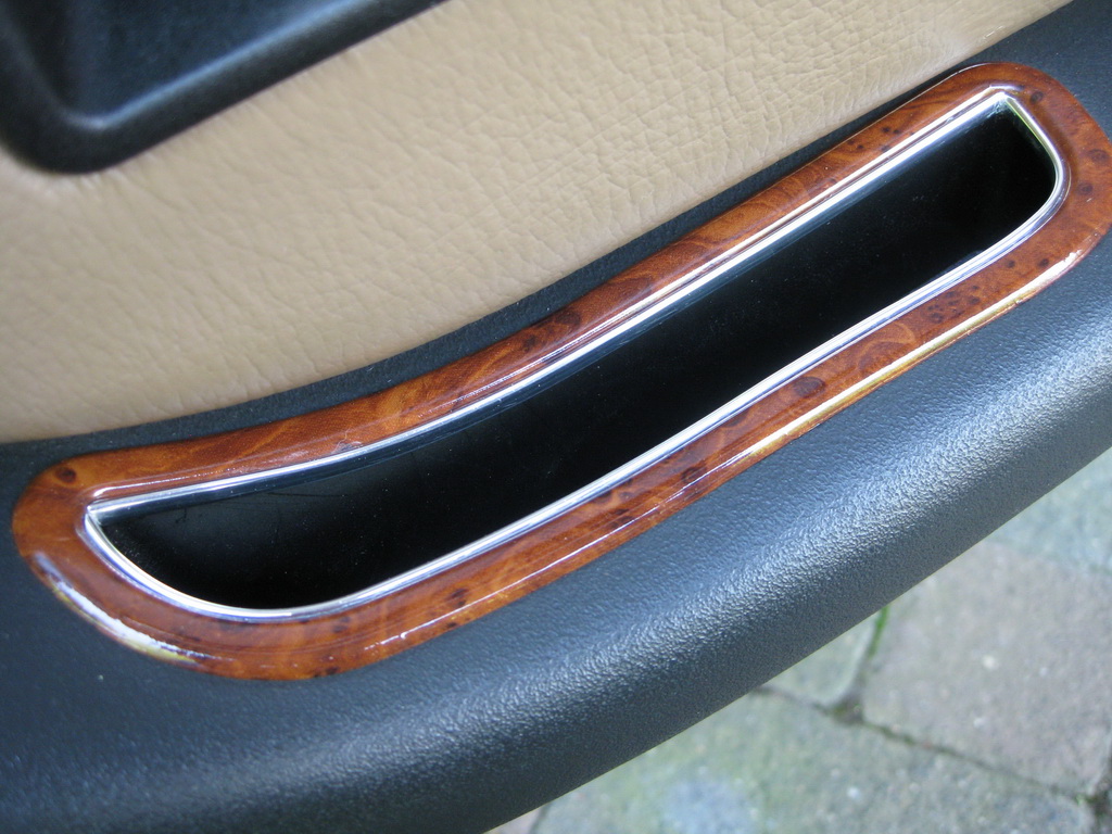

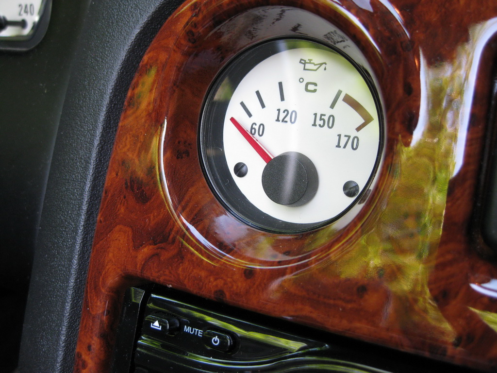

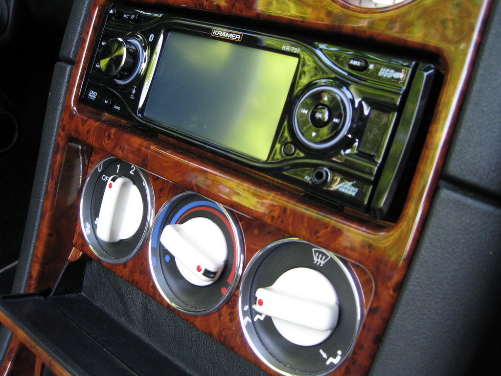

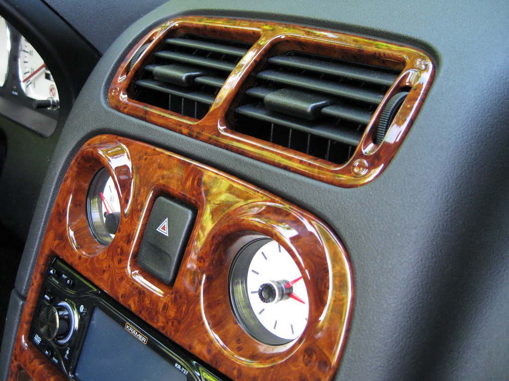

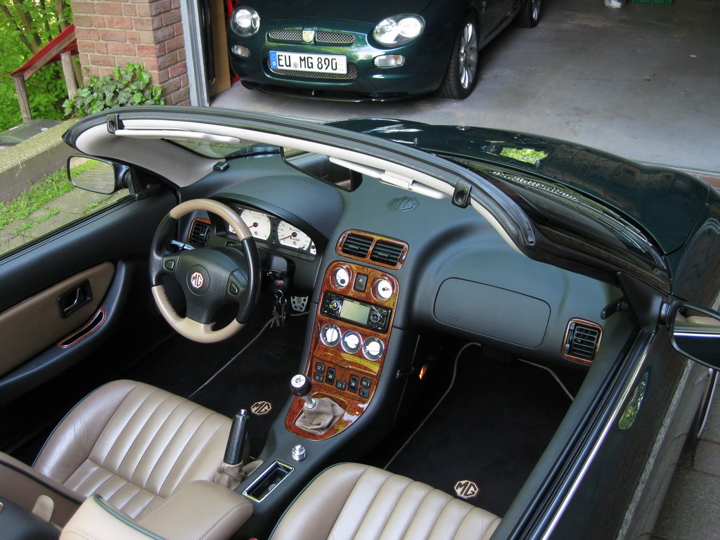

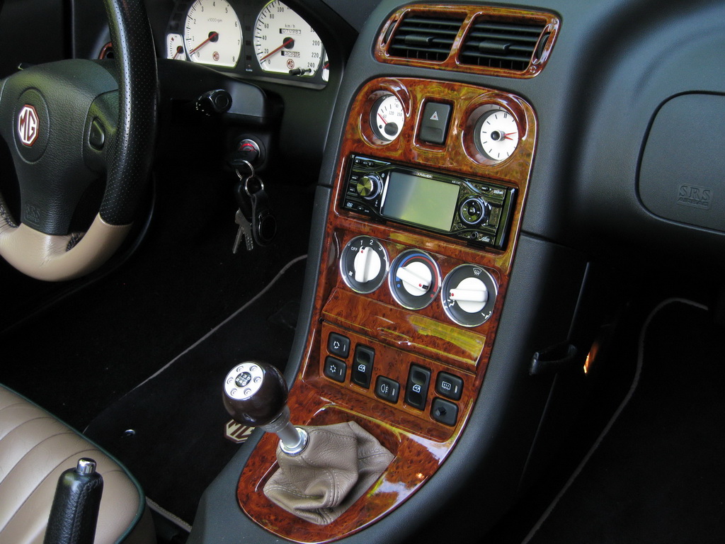

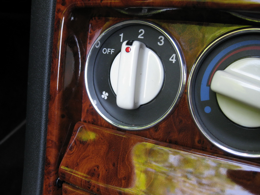

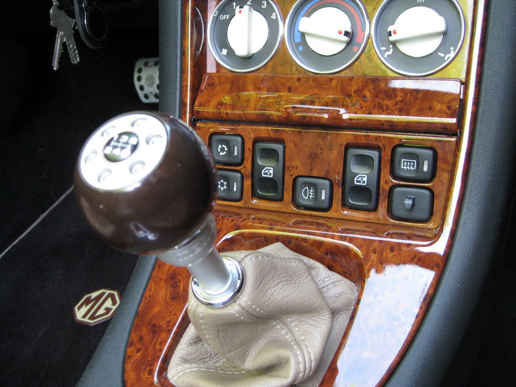

....... wie versprochen, hier mal kurz das Ergebnis meines Wassertransferdruck-Experimentes - aus meiner Sicht ist das Ganze recht erfolgreich verlaufen und vmtl. auch alternativlos.
Es sind neben dem Wurzelholzdekor nicht nur weitere Holzarten möglich, sondern auch auf die Tönung kann von hell bis dunkel individuell Einfluss genommen werden. Zu den ca.-Preisen dann später mehr - hier erst mal die Bilder:
Kopie von Wurzelholz mit Wassertransferdruck 005.jpg [ 255.89 KiB | 15393-mal betrachtet ]
Kopie von Wurzelholz mit Wassertransferdruck 006.jpg [ 271.21 KiB | 15393-mal betrachtet ]
Der Wassertransferdruck geht schön um die Ecken:
Kopie von Wurzelholz mit Wassertransferdruck 007.jpg [ 346.87 KiB | 15393-mal betrachtet ]
Kopie von Wurzelholz mit Wassertransferdruck 008.jpg [ 294.15 KiB | 15393-mal betrachtet ]
Kopie von Wurzelholz mit Wassertransferdruck 011.jpg [ 317.06 KiB | 15393-mal betrachtet ]
Kopie von Wurzelholz mit Wassertransferdruck 014.jpg [ 290.7 KiB | 15393-mal betrachtet ]
Kopie von Wurzelholz mit Wassertransferdruck 015.jpg [ 274.89 KiB | 15393-mal betrachtet ]
Kopie von Wurzelholz mit Wassertransferdruck 018.jpg [ 275.38 KiB | 15393-mal betrachtet ]
.... und so sieht´s der Außenstehende:
Kopie von Wurzelholz mit Wassertransferdruck 019.jpg [ 311.4 KiB | 15393-mal betrachtet ]
Gemacht hat´s das Carbon-Center Köln: http://www.carbon-center-koeln.de/cck_preloader.html
Der Komplett-Preis incl. Münzklappe/Brillenablage, Schalterblende, Reglerblende, seitl. Lüftungsdüsen und Türgriff betrug 400,- EUR. In Anbetracht des überraschenden Arbeitsaufwandes ein fairer Preis. Wer sich auf das übliche "Dekor-Paket" (Mittelkonsole, Lüftungsdüsen) beschränkt, sollte in etwa mit ca. 280,- EUR hinkommen.
Gruß -
Hansi
