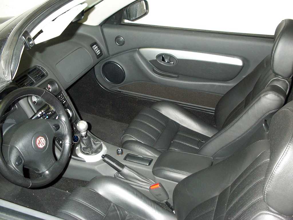

Nix nach hinten...
Mit in die Tür, wie serienmäßig beim MK2 :arrow: http://www.mgfcar.de/speaker_MY2000/dk_DCP_4882.jpg

habe die bei mir an die a säulen verkleidung montiert geht recht gut und klingt ganz schön :>
