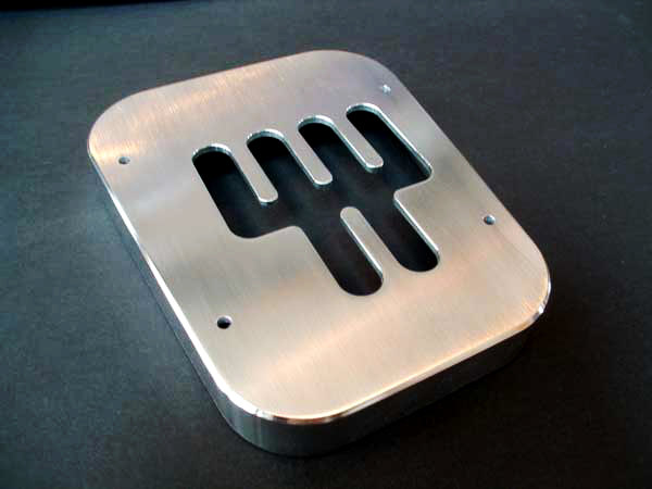

Schaltkulisse - kann ich das nicht auch?!
Damit jedem nicht-Bonsen-Stadt-Bewohner klar ist, was ich meine:
http://www.tachodesign.de/VW_Golf3_Scha ... _Ringe.jpg
(wenn ich das verlinke gibts keinen Ärger wegen Rechten o.ä.?!)
Sowas in der Richtung, also im Endeffekt eine Alu-Platte, in der die Wege, die der Knüppel geht herausgefräst sind. Habe gelesen (glaube da gings über den Toyota Celica), dass sich bei manchen Autos die Schaltwege überschneiden, kapiert hab ich das nicht, war mir aber auch egal da ich ja keinen Celica fahre...
Ist das bei einem F realisierbar? Ist ein MK1 falls das relevant sein sollte (was ich mir nicht vorstellen kann).
Falls ich die Board-Suche nicht ausschöpfend bedient habe (was ich sehr wohl versucht habe) verweist mich bitte auf einen Thread!
Falls das nicht hinhaut: Hat jemand Lambo-Sitze abzugeben? *g*

Um zu sehen das das nicht geht, einfach mal den Schaltsack hochschieben und die Hand beim Schalten an den Hebel legen = auf Höhe des Tunnels sind die Bewegungen minimal. Wenn du einen Schuhkarton auf den Tunnel stellst, könnte eine Kulisse passen, sieht aber auch nicht prall aus.
Vor ein paar Jahren habe ich mal einen MG gesehen, wo der Bastler einfach eine Platte mit Kulissenattrappe lose auf den Tunnel gelegt hat, die sich beim Schalten mit bewegt hat, richtig elegant sah das auch nicht aus.

Zu Testzwecken kannst du dir eine von einer Elli in der Bucht für wenig Geld besorgen. Ist dann keine komplette Schaltkulisse wie bei einem Lambo sondern nur teilweise angedeutet.

Na zu Testzwecken reicht schon ein einfaches Stück Pappe.
Mal dir die Kulisse auf dann ausschneiden und mit Klebeband an der Mittelkonsole befestigen. Kannst sie auch Alufarbig lakieren
Und dann schalt mal die Gänge durch und was wirst du feststellen ;)
Viel Geld gespart dafür aber was feines gebastelt :up:

was wird er denn feststellen???

das es nicht geht

Das es NICHT funzt! :konfus:

und wieso nich???=)

weil in der ganzen schaltmechanik soviel Spiel ist das die ganze Sache nicht funktioniert

Sollte dir nicht egal sein... ;) denn der MGF gehöhrt zu den "manchen Autos"... :angel:
Man könnte auch sagen, die einzelnen Gänge liegen zu eng beieinander...
Ergo: Wie schon gesagt würde... geht nicht....

Dünneren Schalthebel verbauen, 2mm Titanstab oder so. :mrgreen:
Die Kulisse müsste einfach 10cm höher verbaut werden, aber das sieht dann nicht mehr so toll aus. ;)

Fakt ist das die Gänge zu Eng liegen und dort eigentlich kein "Steg" mehr bleibt und zum anderen ist das alles viel zu Eierig und wird wie Uwe schon sagt , nicht mehr Schaltbar.

Würde sich an der Sache nichts ändern, wenn man dieses Schlick.. sick... schlikki-shift einbaut?!
Angeblich hat man da doch deutlich kürzere Schaltwege und eine bessere Führung?

Das wird nichts ändern.
Wie schon vorher gesagt, würde ich es mit sowas probieren (Mittelkonsole muss natürlich geändert werden) :
