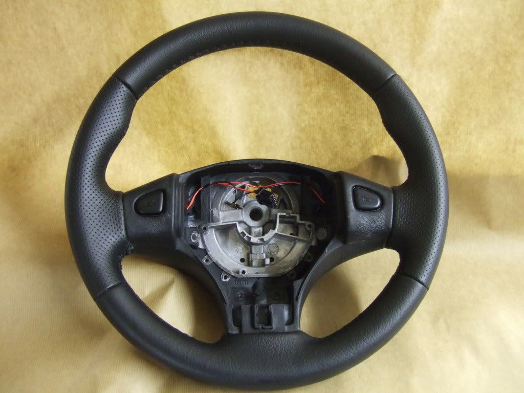

das kleinste was es gibt, hier mit tiptronic aus dem mg tf
erkennt man an den ausformungen um die hupentasten, sind gebogener
das mittlere für mg zr / rover 25
hier als leder
serien mgf lenkrad
serien mg zr lenkrad ohne ausformungen für die daumen
mittleres als rover brm mit radiofernbedienung
mit entsprechendem drehkoppler passen die alle untereinander bei dem kleinsten passt allerdings nicht mehr der airbag vom grössten und mittleren lenkrad
allerdings schneiden viele die abdeckung vom airbag ab was ich nicht machen würde
so schauts abgeschnitten aus:

die leder/würzelholz ausführungen für zr /25 / zs / 45er sind serienlenkräder, die raid für rover umgearbeitet hat und haben 370mm durchmesser aussen +/- 2mm und die für den f 350mm +/- 2mm laut gutachten
die tf lenkräder sollten aber noch ein stück kleiner sein, da wie gesagt auch der airbag nicht von den anderen passt...
zu erkennen an den gebogenen speichen (egal ob tiptronic oder nicht)
