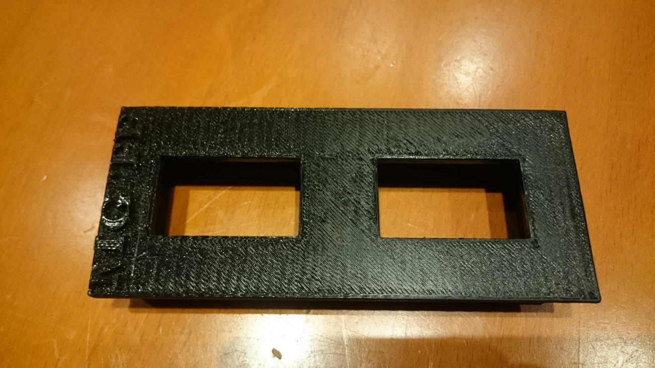

Hab mir ja eine Sitzheizung verbaut, aber wohin mit die Schalter ohne Bohren und Sägen ?? Hier mein Prototyp , Schalter statt Aschenbecher !
Muss noch fein Gearbeitet werden aber sollte laut Masse passen !!

Abgesehen davon, dass man Maße eben mit scharfem ß schreibt :D :
Was ist denn das für ein 3D-Drucker? Suche nämlich einen fürs Prototyping :up:

Rechtschreibfehler dürfen gerne behalten werden :-)
Anycubic I3 Mega
Funktioniert Top um den Preis !!!

Abmessungen, STL bzw. CAD-file?
Etwas weniger Material nehmen, dann sieht die Oberfläche besser aus. Und möglichst immer mit Rundungen arbeiten in x/y-Richtung. Das geht passgenauer, sieht besser aus und ist schneller. Dann kann man ggf. auch die letzte Schicht im Umrißmodus fahren, sieht oft gut aus. Ich habe auch schon nette Oberflächen gehabt, wenn ich die Oberseite nicht plan gemacht, sondern leicht gewölbt hatte. Oder aber die Sichtfläche unten auf die Druckplatte.

Für mich OK, Tinkercad und dann Cura !
Besser geht immer, eh klar !!!
Bin und will nicht alles sooo Perfekt haben, ist ja selbst gemacht und mit Liebe !!
