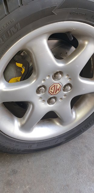

habe die hinteren 280er jetzt drauf, sieht schon gewaltig aus, gegenüber den Ori 240er... :shock:
Bild..Bild
die größeren Scheiben für vorne sind unterwegs, so wie ich sie wollte (geschlitzt und gebohrt wie hinten) hatte sie der
Anbieter nicht im Program, fertigt aber jetzt auf meine Nachfrage hin, extra welche an... :up:
Der Anbieter meinte, es sei ihm ein Rätsel, wieso MG damals bei den größeren 304er Scheiben, die hinteren einfach bei
den 240ern gelassen haben, es seien Welten, beim bremsen, wenn man hinten auf die 280er umrüstet, wenn man vorne
schon die Original großen 304er Scheiben drauf hat und das glaube ich ihm sofort...
Grüße, Daniel

habe jetzt auch vorne, also rundum die 280er Scheiben und was soll ich sagen? Es sind Welten gegen die 240er Scheiben... :o
Endlich bremst es mal so, wie es sein soll und muss, so geil. Habe schon gehofft, dass man was spürt, aber so?
Der Hammer! :up: :up: :up:
Bild. Bild
wegen TüV mache ich mir keine Sorgen, fällt eh nicht auf und ist Top-Qualität...
Grüße, Daniel
