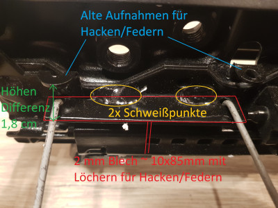

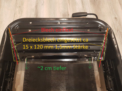

Jetzt zu dem Umbau. Ich bin mal so frei und kennzeichne den Umbau wie ich Ihn mir vorstelle:
Tieferlegung an der Aufnahme des Sitzkissens seitlich ( um gemessene 1,8 mm):
20221209_184359.jpg [ 857.66 KiB | 53304-mal betrachtet ]
(ja, meine Rechtschreibschwäche... Hacken = Haken....!)
Tieferlegung der Vorderwand (um geschätzte 2 cm):
20221209_185731.jpg [ 1.09 MiB | 53304-mal betrachtet ]

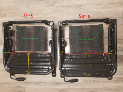

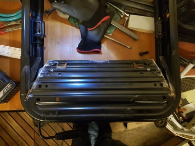

das Gestell ist da. Jetzt kann ich auch nochmal detailliertere Vergleichsmessungen machen.
20221213_185435.jpg [ 1.02 MiB | 53056-mal betrachtet ]
Die Gestelle sind beide Unterschiedlich verzogen, daher musste ich Sie durch mein Gewicht für die Messungen niederdrücken auf alle 4 Aufnahmen.
Bitte nicht wundern das die Maße nicht einheitlich sind, durch die Aufnahmelöcher im MG sind die Sitze auf ebener Fläche nicht gerade. Man kann nur die Absolutwerte vergleichen.
=> In Summe 1,5 bis 2 cm tiefer das VHS Gestell.
A bit of reverse engineering...
=> Die Bleche wurden wie oben angedeutet im Knick eingeschnitten/ eingeflext.
=> Dann wurde am eingezeichneten blauen Kreis eine starke Kombizange oder ähnliches angesetzt um die Dreiecksbleche maximal nach unten zu biegen bis sie an den Sitzschienen nahezu anliegen.
=> das Schräge Blech wurde dann stärker nach unten gebogen, dabei wurde es nicht wesentlich verlängert wie ich erst dachte. (Länge bleibt ungefähr gleich zur Front).
=> Dann wurden offenbar Dreiecksbleche wie oben eingezeichnet eingesetzt. Längendifferenz durch 2 ergibt eine Breite des Dreiecksblechs von ca. 1,5 cm (geringe Überlappung zum Schweißen vorhanden und ggf. auch notwendig).
=> das ganze wurde dann verschweißt
=> Hinten wie oben bereits beschrieben 2x 2mm Bleche angeschweißt.

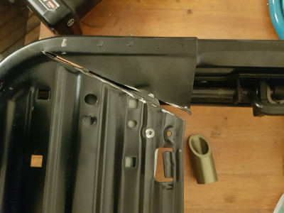

So, heute konnte das fröhliche Ossi Reengineering beginnen. Jeder ne halbe Flasche Glühwein, die 2kW Chinesen Diesel-Standheizung in der Garage anmachen wollen, bäh, Batterie tot.. Dann 11kg Gasflasche und Keramikofen angeheizt.
Ran an die Geräte, ich durfte Flexem, mein Kumpel hat das WIG-xen übernommen. Sein MIG/MAG-Schweißgerät hatte er leider verkauft, Mussten noch die 200bar Schutzgasflasche aus seiner Wohnung holen.

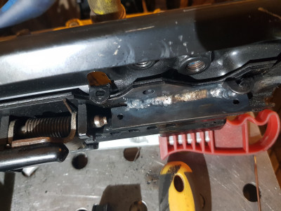

Dann gings los, mit der kleinen Akkuflex zwei Schnitte:
1 Cut1.jpg [ 685.5 KiB | 52336-mal betrachtet ]
2 Cut2.jpg [ 620.29 KiB | 52336-mal betrachtet ]

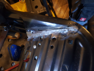

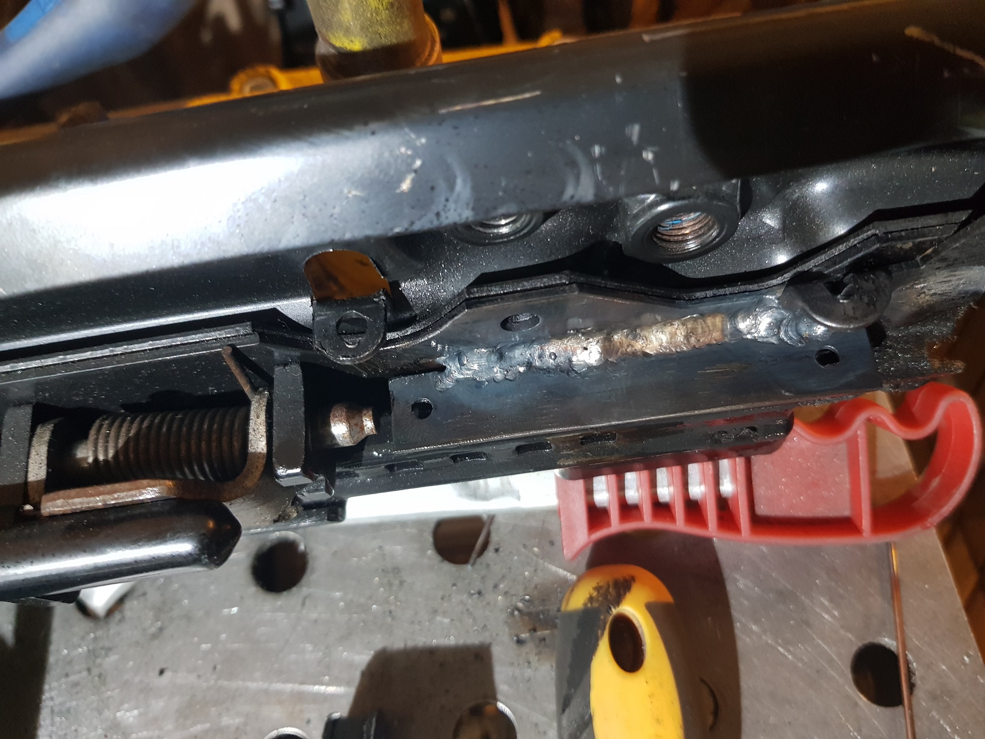

Dann das Blech gebogen:
3 Biegen.jpg [ 873.31 KiB | 52336-mal betrachtet ]

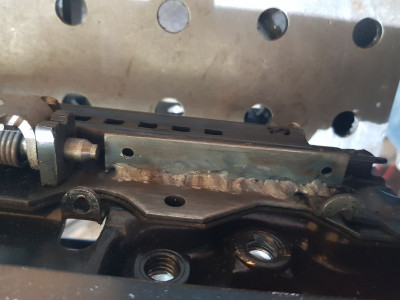

Dann haben wir einen Blechzuschnitt anhand des Spalts angefertigt und eingeschweißt:
4 WIGxen.jpg [ 742.14 KiB | 52336-mal betrachtet ]

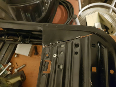

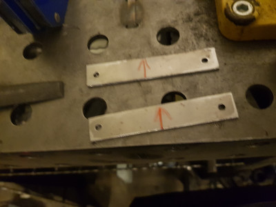

Hier die Zuschnitte für die Seiten:
5 Zuschnitt.jpg [ 660.63 KiB | 52336-mal betrachtet ]
Und die dann angeschweißt.
6 WIGxen.jpg [ 815.69 KiB | 52336-mal betrachtet ]
7 WIGxen.jpg [ 638.86 KiB | 52336-mal betrachtet ]
Wir konnten gegenüber der englischen Variante nochmal 5 mm Sitztiefe rausholen, indem wir das Blech so tief wie es ging angeschweißt haben.
