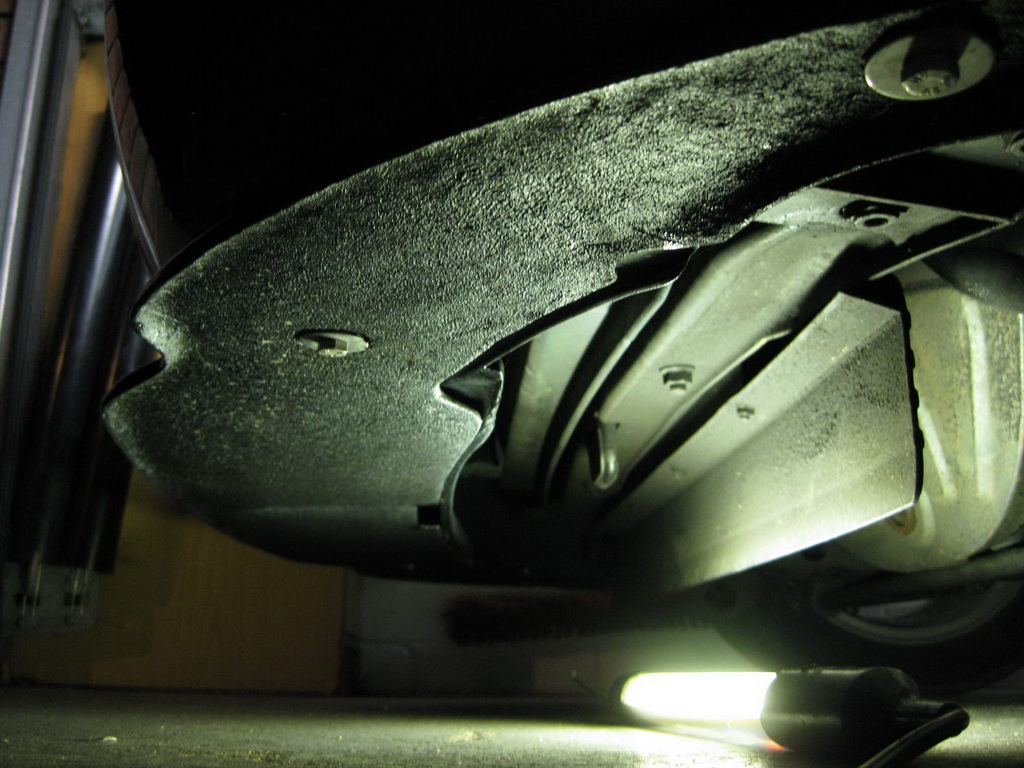

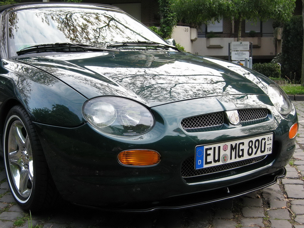

....... der TÜV-Prüfer reagiert erfahrungsgemäß bei allem empfindlich, was über die eigentlichen Karosserieumrisse hinausragt. Auch der KH-Splitter steht beim MGF - sofern dieser wie vorgesehen montiert wird - ca. 3 bis 4 cm über den vorderen Stoßfänger hervor und springt daher sofort ins Auge.
Mit geringfügigen Änderungen lässt sich der Splitter bündig mit der Frontschürze abschließen und ruft keinerlei Argwohn mehr hervor. Der zuvor gewonnene Abtrieb ändert sich dadurch nicht spürbar. Guckst du hier:
Gruß -
Hansi

Beitrag Re: KH Splitter ...
slotkeller hat geschrieben:
Gruß -
Hansi
Prima Hinweis, danke! Auch für die Bilder. Dann werd ich dat Dingen mal so montieren, dass es vorne nicht am Lot anstößt. Musstest du da feilen/schneiden oder hast du einfach die Schrauben im Splitter etwas nach vorne verlegt?
Schneid vom mittleren Steg der als Anschlag fungiert 1,2 oder 3 cm ab und papp das Ding drunter. :up:
Mykel, wenn du später deinen KH-Splitter mit dem 2. Foto (Ansicht von unten) abgleichst, erkennst du sofort die kleinen Änderungen.
Tja - der Splitter bringt beim MGF tatsächlich ein erheblich besseres Sicherheitsgefühl bei höheren Geschwindigkeiten. Und dem Sicherheitsgedanken kann man sich auch als "Schiedsrichter" nicht entziehen. Aber man ist ja gewissermaßen in der Pflicht - und für´s gute Gewissen hatte ich dann zuletzt den TÜV-Prüfer direkt drauf angesprochen. Dieser hatte meine Anfrage aber erst gar nicht hinsichtlich einer Einzelabnahme "bearbeitet" (oder mir zuliebe nicht bearbeiten wollen, da vmtl. eh nicht eintragungsfähig), da der Splitter von ihm als "seriennah" eingestuft wurde - und zwar sicher auch, weil er nicht Fußgänger gefährdend über die Karosserie hinausragte. Ich hab das dann als einen "quasi-TÜV-Segen" gedeutet und bin heute mit gutem Gewissen unterwegs .......

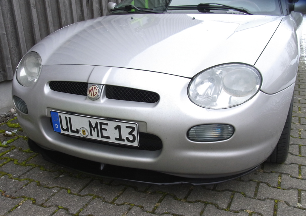

ich habe letztens auch meinen kh splitter nach "slotkellers" anleitung
bearbeitet und drangeschraubt ...
nicht nur das das ding gut aussieht - ich hätte nie gedacht das diese
kleine lippe bei "hohen" geschwindigkeiten so viel fahrstabilität bringt.
ich bin echt sehr begeistert :up:
