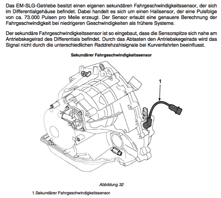

Kann man den Geber von der CVT Box ggf. auch an einen normalen F anbringen? Das wäre doch eine nicht-bastel-Lösung, oder?

Beitrag Re: MS-50 Waeco Tempomat cruise control Speed Signal
kdupke hat geschrieben:
Nee, sitzt an ner speziellen Aussparung im Gehäuse und braucht wohl auch ein spezielles Differenzial:

Und da steht auch der Grund, wobei mit Tempomat wedelt man ja auch nicht durch die Kurven, oder?

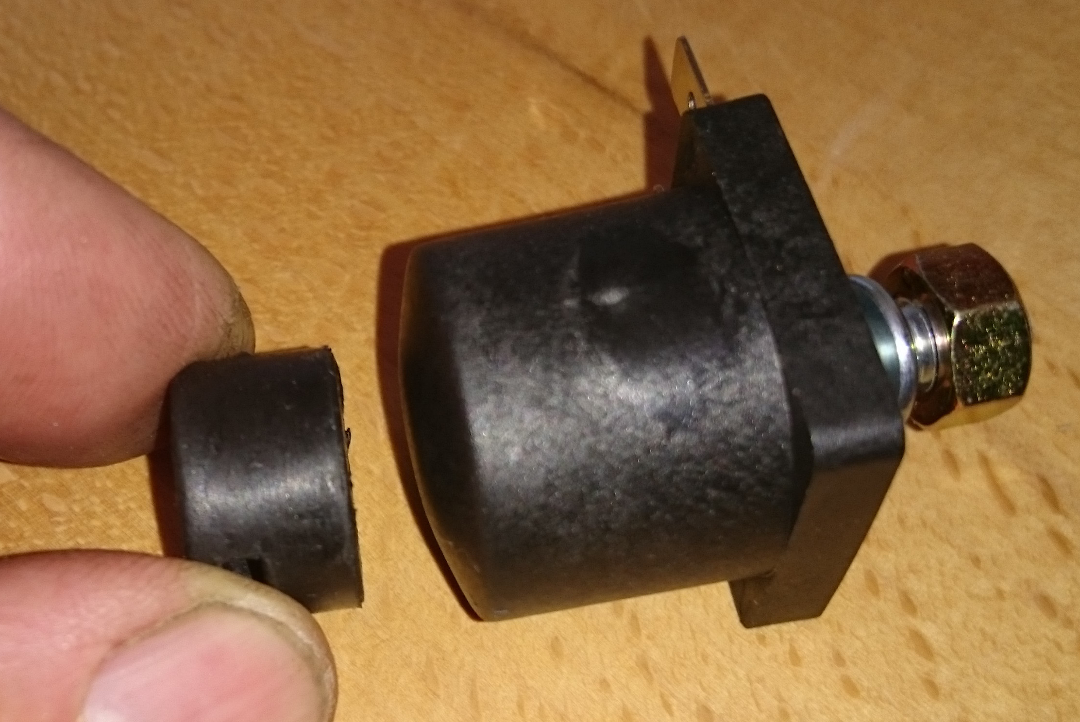

Der Sensor besteht aus einer dicken Spule, Widerstand ungefähr 400 Ohm. (grob geschätzt mit Multimeter, Gleichspannungsmessung)
Dateikommentar: links der Magnet, Rechts die dicke Spule mit zwei Faston Steckmesserchen.
DSC_1663-1.JPG [ 470.4 KiB | 27792-mal betrachtet ]
Ein kleiner Magnet wird da etwa in 3mm Entfernung pro Umdrehung einmal dran vorbei rödeln.
