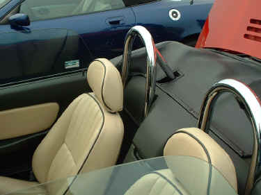

Da gibt es doch die von SafetyDevices.
Ich habe die von X-Power drin:
X-Power Hoops Installations Link

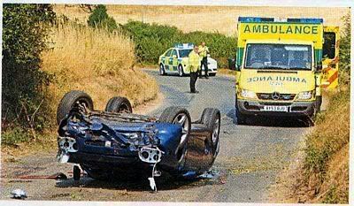

Ohne Bügel kann es richtig eng werden:

und du glaubst tatsache das auf dem bild dir die buegel geholfen hatten...?! auf dem bild wird der fahrer wohl den A-holm im gesicht gehabt haben.
Aberglaube ist auch ein Glaube.... einfach mal fuss vom gas....
und meiner meinung nach sind die X-power so ziehmlich die gefaehrlichsten, die !!Verschraubung!! haelt doch nie und nimmer die 1000kg oder mehr beim ueberschlag aus, die knicken dir ein knallen dir an den kopf. Aber nun gut.. mann lebt nur einmal.

Pascal, die SafetyDevice Installation sieht aber *strange* aus.
Da hat sich einer richtig Arbeit gemacht, denn die gehören ja eigentlich hinter die T-Bar.
Neugier, wegen eigener Saltoerfahrung:
Wie is'n das mit dem umgekippten ausgegangen ?
Sieht sche*sse aus :shock:
Link zu org thread ??

Dieter hat geschrieben:
Keine Ahnung wie es ausgegangen ist, aber hier der Link zum Thread

Hatte ich auch so in Erinnerung, jedoch kann ich auf der Internetseite von SafetyDevices nix finden.
Das Bild habe ich von Eriks Website (The English Fantasy)

Beitrag Re: Überrollbügel MGF
hab auch irgendwo den Prospekt noch ...Hier mal irgendwann gesammelt von irgendeiner Website
Sieht doch eher eindeutig genauso aus wie bei dem MGF von Erik's site.
*kopfkratz* na dann hab ich mich geirrt, oder mal welche gesehen die sich gescheut haben die T-Bar zu zersägen.
also ich habe diese Überrollbügel drinne und da musste die T-Bar angepasst werden
