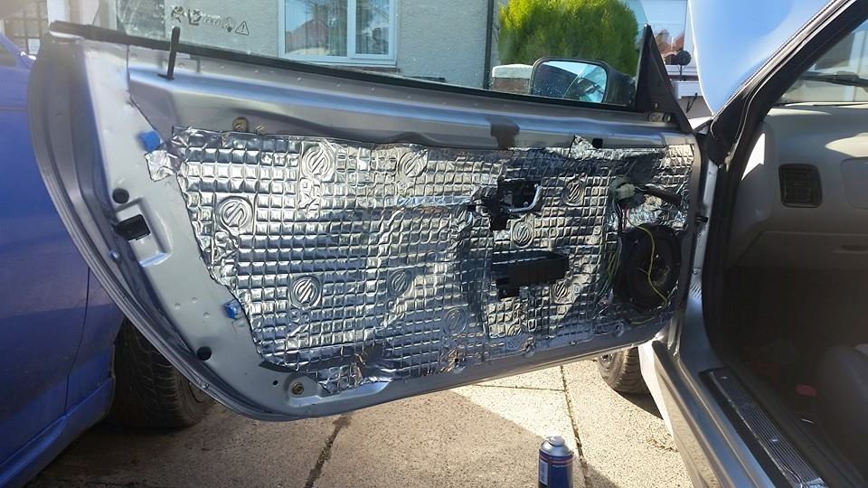

Dämmung: Eigentlich von Nöten wenn man eh schonmal die Türverkleidung ab hat, ich habe es jedoch noch nicht gemacht, kommt aber noch denn manchmall brummt die Tür wie sau! Ich würde hier
Alubutyl nehmen (sieh Foto). Die Türverkleidung besteht ja nur aus Pappe / Holz?, daher würde ich hier nichts dämmen.

Zur Dämmung der Türverkleidung... Ist es Dämmung oder Dämpfung?? :?: ... Durch das Alubutyl soll ja in erster Linie versteift werden.. Bitumen scheidet für mich aus. Habe so viel darüber gelesen, dass Alubutyl wohl besser zu verarbeiten ist und ohne der Nachteile von Bitumen (im Winter bockelhart ).
Werde dann wohl in erster Linie das Außenblech bekleben und zusätzlich die Löcher im Innenblech, um einen halbwegs dichten Resonanzraum zu haben. Muß mal messen, ob 2,00mx0,50 m reichen für Außen- und Innenblech.
