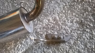

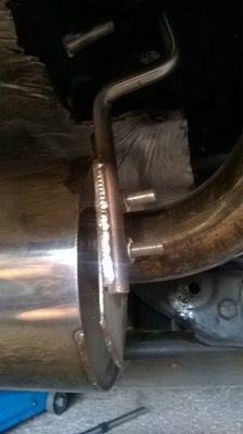

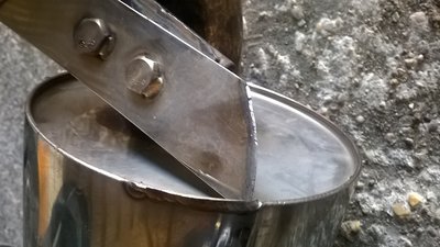

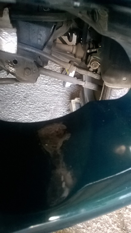

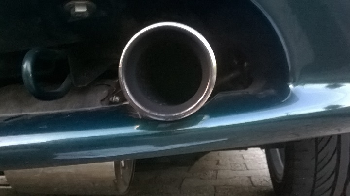

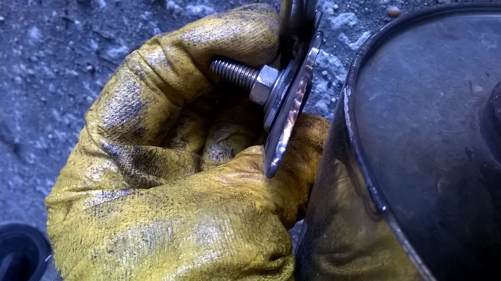

kurze Info von mir. Bin ja Gestern aus England zurück gekommen und mir kam irgendwas komisch vor. Ich habe dann hinten geschaut und gesehen, das die rechte Seite vom Auspuffrohr auf der Schürze hing :o . Da hat sich der komplette verschweißte Halter vom Topf gelöst, wie lang das so war kann ich gar nicht sagen, ich fuhr immer als letzter 8-) . Ich war in England und da sind die Landstraßen sehr bumpy :shock: , ein Chromring in der Mittelkonsole hat sich auch gelöst und mir fliegt seit England manchmal die F8 Sicherung für die Instrumentenbeleuchtung und Schlußlicht links raus :lol: :mrgreen: , irgendwo noch ein Kurzschluß. Zum Glück habe ich kein TF, der wäre wahrscheinlich wegen der Komfortfederung ;) komplett außeinander gefallen :lol: :mrgreen: .
Ich habe den Auspuff heute abgebaut und den Halter wieder angeschweißt, hatte heute noch Urlaub. Vielleicht schaut ihr auch mal nach dem Halter. Die Schürze hat es mit einem kleinem Schaden, den man nicht direkt sieht, überlebt.

Wie eben schon am Telefon gesagt, Michael, nicht nur anschweißen, sondern auch anscheißen, und zwar Neil. :mrgreen: Der soll dazu mal was sagen, auf jeden Fall muss er von dem Problem wissen, damit er in Zukunft was ändern kann.
Wer also noch so Probleme hat, bitte melden!

Glück gehabt wegen der Stossstange, weil wir doch immer so sinnig gefahren waren und die Endtröten nicht zu heiss geworden waren.
Beim SP Milltek ging mir das mal anders und kostete dann einen neue Schürze.
So auf den zweiten Blick ist die Schweissnaht dort aber nun auch nicht gerade der Hit....
Sah schön aus, aber doch recht dodgy dünn.
PS. Meckern bei Neil auf jeden Fall, MK8 wird dann wohl aber eh von einem nächsten neuen Lieferanten kommen 8-)

Habe den Neil mal angeschrieben und er sagte das sei ungewöhnlich und bisher nicht aufgetreten, der Auspuff wäre ja so massiv . Er fragte, ob nicht vielleicht ein anderer z.B. auf einem Parkplatz, gegen das rechte Rohr gefahren wäre oder so. Da ist aber nichts zu sehen und dann hätte die Schürze ja bestimmt auch was abbekommen. Ist ja jetzt egal, der Halter ist wieder dran.
