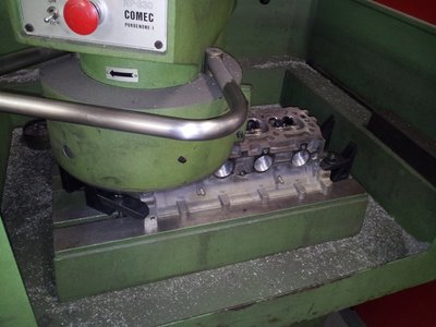

Das kriegste so wahrscheinlich beim ROTEC obne Nähe Hannover auch.
Egal, für die Kopfabschleifer, da ist ein Foto von Müller-AT wie so eine Schleifmaschine aussehen muß um eine akzeptable Koplanarität zu erzielen:
Nix mit Winkelflex und 300mm Schmirgelpapier auf Gummiplatte :down:

Gibts sowas im Ernst? Winkelschleifer und Schmirgelpapier zum Kopf planen? :lol:
Den Rotrex-Umbau gibts auch bei Komotec, Nähe Koblenz.
Mit orschinal Kolben und Verdichtungsverhältnis ca. 200-210 PS, ca. 250 Nm.
Wie lange das hält, ist dann halt die Frage und hängt vor allem vom Fahrstil ab ;)
