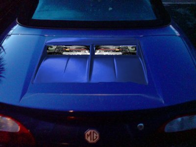

Kennt jemand diese Haube? Home-made oder gibt es da einen Umbausatz?

Es geht darum, mehr Abtrieb an der Vorderachse zu erzeugen :up:

Habe mich warscheinlich falsch ausgedrückt, da wurde drunter auch alles geändert und die warme Abluft des Kühlers entschwindet nun im vorderen Bereich der Motorhaube, dadurch weniger Auftrieb des Autos im vorderen Bereich und bessere Kühlung des Motors.

Es geht, wenn ich das noch richtig in Erinnerung habe, vor allem darum, die Unterdruckregion über der vorderen Haube durch diese Luftführung zu verringern. Unterdruck oberhalb dem Auto = Auftrieb, wie beim Flügelprofil eines Flugzeugs/Rotorblatt Hubschrauber. Um die Luft von unterhalb des Autos nach oben durch die Öffnungen zu leiten, müssen natürlich im Inneren noch entsprechende Änderungen gemacht werden, das ist klar.

Ich bastle schon seit einiger Zeit daran, und außer, dass ich schon meine zweite Fronthaube zerschnitten habe ist, ist dabei noch kein Resultat herausgekommen, was mir wirklich gefallen hat. Das Problem dabei ist, die Öffnungen so zu platzieren dass sie meinen persönlichen Anforderungen entsprechen:
1) nicht die Verstärkungen an der Haubenunterseite zerstören
2) nicht zu sehr über der Batterie und dem ABS liegen
3) in der Unterdruckzone liegen
4) nicht kitschig aussehen
5) das Mitführen des Reserverads möglich ist
Ich habe die Luft, die durch die Öffnungen in der Frontstoßstange einströmt, schon mit einem Luftleitblech sofort zum Kühler geleitet. Das Blech was den Luftausgang nach unten hinter dem Kühler verschließen soll habe ich auch schon gebaut. Wie und wo ich die Öffnungen an der Blechwand wo das Reserverad ist, platzieren muss weiß ich auch schon. Habe sogar schon Luftkanäle gebaut, die dann an diese Blechwand dran kommen.
Das Wasser was sich den Weg durch die Öffnungen in der Motorhaube sucht ist kein Problem, da dieses hinter dem Kühler durch Löcher im Bodenblech ablaufen kann und gar nicht in der vorderen Kofferraum gelangen wird.
Bei der oben gezeigten Version wurde einfach nur eine GFK Universalhutze montiert und die Öffnungen ein wenig verändert. Dazu wurden die Verstrebungen an der Unterseite der Motorhaube zerschnitten.

Geil 2 Motoren :up: :up:
engineventfitted2copy.jpg [ 91.78 KiB | 14457-mal betrachtet ]
Gruß Uwe
Di 27. Jul 2010, 22:11
Beitrag Re: geänderte Haube
MG-Bugatti :up: Boaaah ! :mrgreen:
Di 27. Jul 2010, 22:47
Beiträge: 1961
X-Power hat geschrieben:
Geil 2 Motoren
Tja... das sind die Folgen des Downsizing... aufeinmal passen 2 K-Engines rein :)
