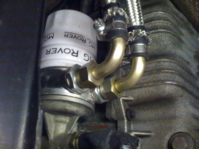

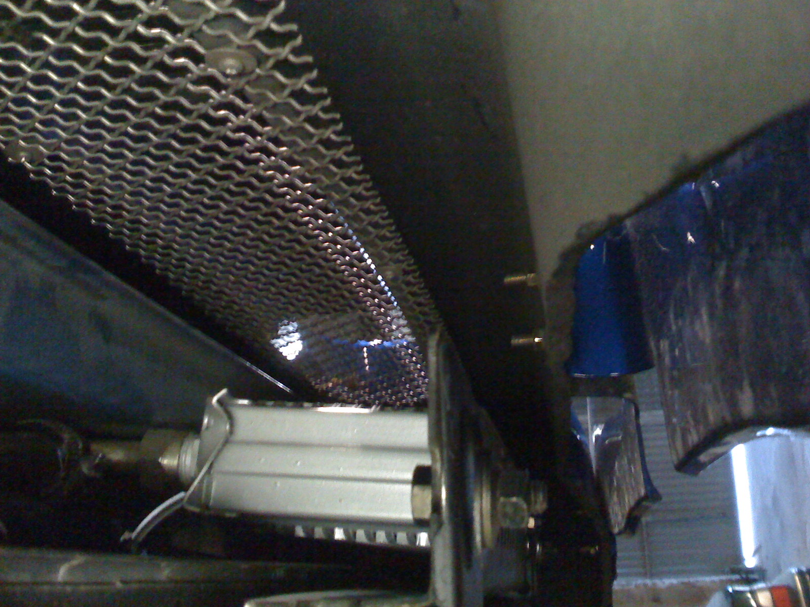

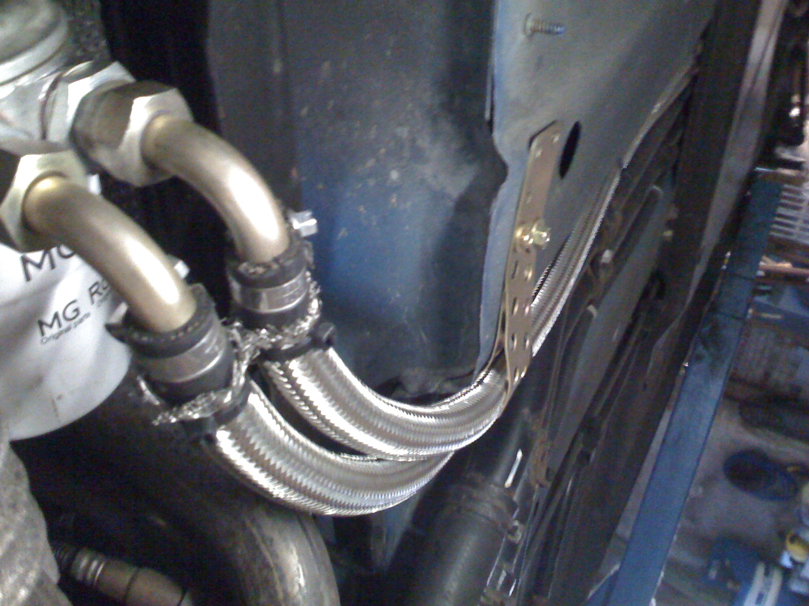

Und hier dann mal die Bilder vom Luft-Ölkühler
IMG_0033.JPG [ 438.63 KiB | 8656-mal betrachtet ]
IMG_0030.JPG [ 386.08 KiB | 8656-mal betrachtet ]
IMG_0029.JPG [ 422.2 KiB | 8656-mal betrachtet ]
IMG_0028.JPG [ 489.35 KiB | 8656-mal betrachtet ]
