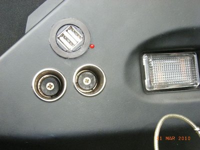

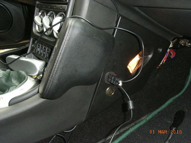

heute mal umgebaut...
habe jetzt im Beifahrerfußraum 2 Bordsteckdosen und 2x USB.
Was braucht man??
Borspannungssteckdosenverteiler mit USB..
Kabelschuhe
Kabel und Zange...fertig.
Den Strom habe ich aus dem Sicherungskasten genommen. Masse im Fußraum Beifahrerseite unter dem Teppich...
Jetzt habe ich Navi an USB, Bluetoothmaus an USB, und immer noch 2 Steckdosen feie..und der Zigarettenanzünder ist auch dort, wo er hingehört... :up:
Dateikommentar: eingebaut!!
smRIMG3389.jpg [ 56.1 KiB | 6785-mal betrachtet ]
Dateikommentar: Rückseite
smRIMG3386.jpg [ 55.44 KiB | 6785-mal betrachtet ]
Dateikommentar: vom Nahen vor Einbau
smRIMG3385.jpg [ 48.83 KiB | 6785-mal betrachtet ]
smRIMG3384.jpg [ 48.26 KiB | 6785-mal betrachtet ]

Ging auch relativ easy...nur die Löcher für die Steckdosen sauber zu schneiden...naja...deshalb auch der aufgeklebte Gummiring bei der USB-Buchse :puh:

my01 hat geschrieben:
Ehm .. Lochbohrer ? Ansonsten coole Sache : )
Sa 3. Apr 2010, 10:08
Beiträge: 1073
Beitrag Re: USB für Navi, mp3, phone etc.
jepp...hatte auch so ein 20mm Lochbohrer verwendet... der hatte sich aber verhakt..unf na ja ...den Rest habe ich dann unprofessionell mit Taschenmesser rausgeschnitten :oops:
