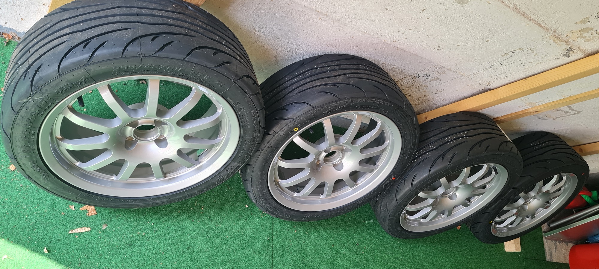

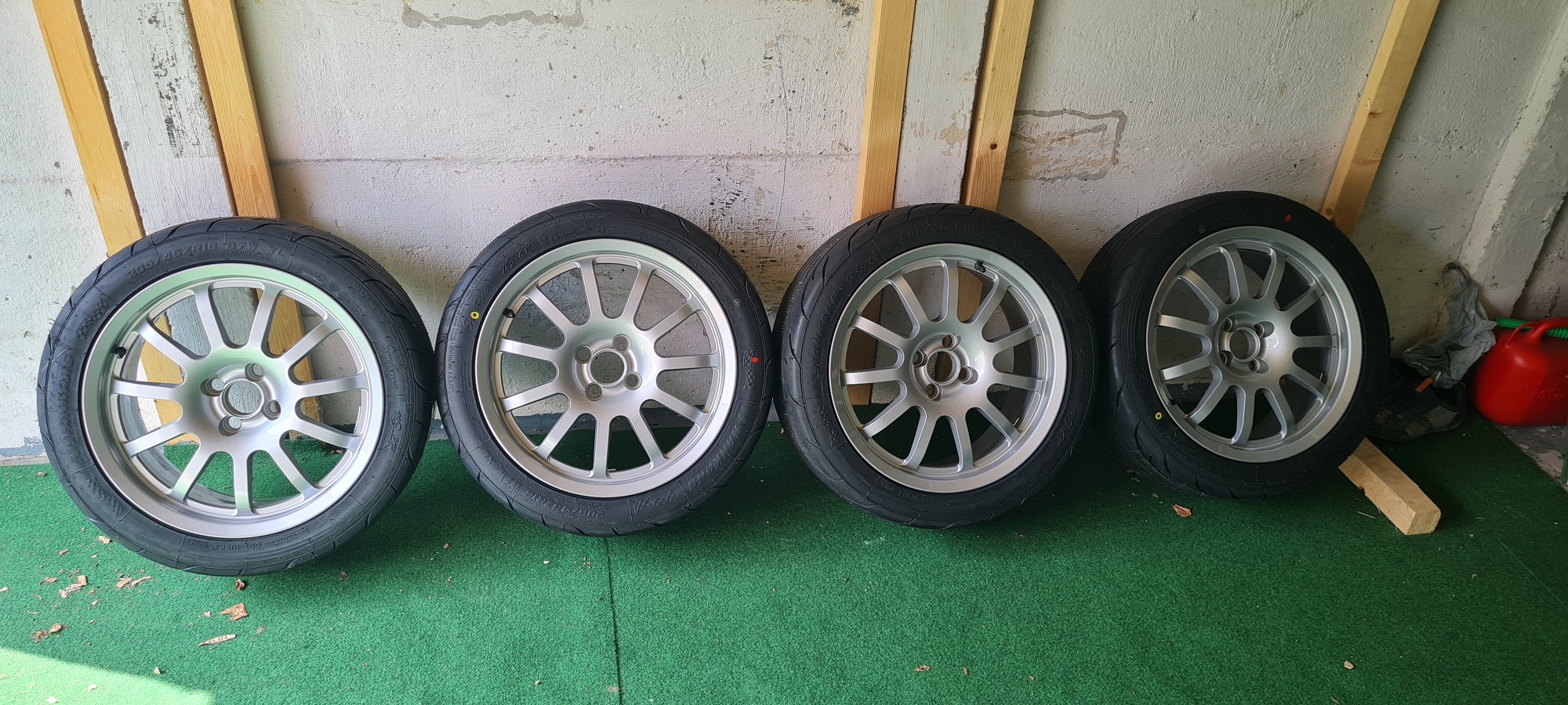

Der Felgenaufbereiter hat sich die Woche gemeldet. Er hat angeblich alle 4x Felgen wieder hinbekommen. Da ich die Felgen auf der Wuchtmaschine zuvor gesehen hatte, finde ich das recht erstaunlich. Er meinte das es einfach ging, was mich stutzig macht weil es dann kaum Magnesiumfelgen sein können.
Ich habe mal die KI Recherche bemüht und die behauptet die ULW Felgen sind nicht Magnesium sondern Schmiedefelgen britischer Herkunft. Ich habe sehr lange nachgebohrt und wollte Quellen sehen, die aber lange offline sind. Angeblich soll der Hersteller der Trophy und ULW Felgen nicht Technomagnesio sondern wahlweise Rimstock plc (Team Dynamics) oder Speedline UK sein. Die KI Halluziniert mächtig vor sich hin... will mir auch erklären die ULWs sind eintragbar und 205/45 R16 absolut unmöglich einzutragen...
Wie dem auch sei, habe jetzt kein Schrottmuster für dich XPower.
Ich traue aber die ganzen Sache noch nicht und werde mir alle Felgen nochmal auf der Wuchtmaschine zeigen lassen. Weil mit Richten und Pulvern kostet die Aufbereitung jetzt knapp 1000 €. Schaffe nächste Woche die Semis hin und kann den fertigen Radsatz dann in der ersten Juniwoche abholen. Dann gibt es Bilder. Bin gespannt.
Fr 22. Mai 2026, 23:10
Beiträge: 1197
Beitrag Re: Bezugsquelle ULW Felgen?

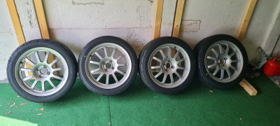

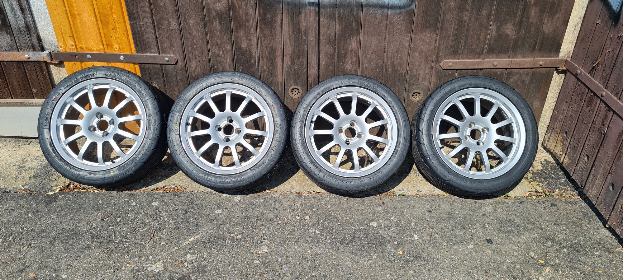

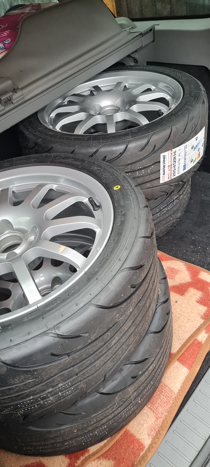

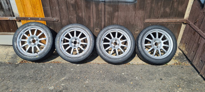

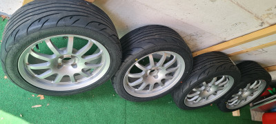

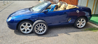

So, das ULW Drama hat sein vorläufiges Ende gefunden, die Felgen sind zurück.
Kostenrechnung für den ULW Radsatz (1x Radsatz + 3 neue Felgen Reserve).
3x neue Felgen aus 2022 Ebay.uk: 729 €
Zoll und Versand 2022: 289 €
4x ULW Räder gebraucht 2023 Ebay.uk: 1273€
1x DHL Versand: 235€ auf UK
4x NNANKANG 205/45 R16 TL 87W NS 2R XL STREET MEDIUM 180 (Semislicks) 317 €
4x ULW Pulvern / Komplettieren (3x Felgen richten je 100€ + 4x Pulvern je 150 € + 20 € Aufziehen/wuchten/fertig machen) 920 €
Summe: 3763 €
Erkenntnisse:

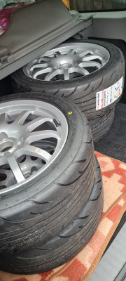

- Alle 4x Felgen kommen mit wenig Gewichten (max 30g pro Rad an Ventil oder Gegenseite) aus, hat er sehr gut hinbekommen

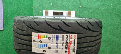

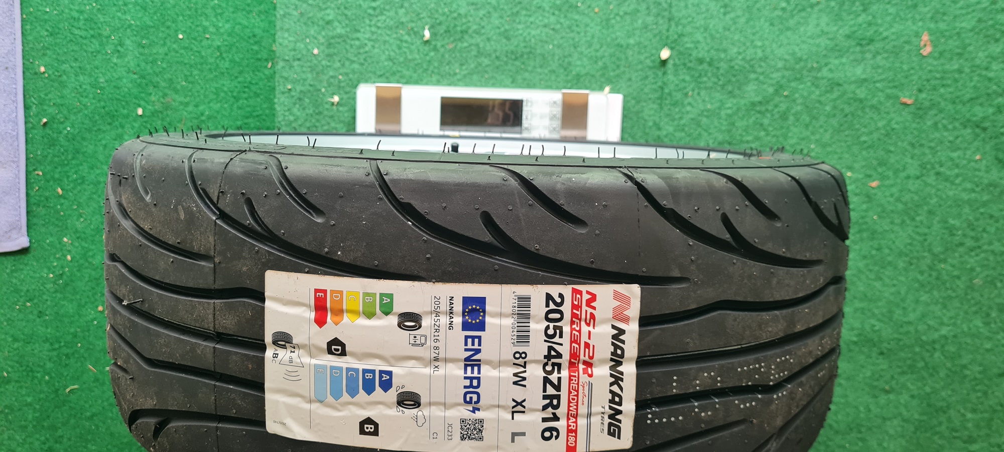

- Der Felgenaufbereiter hat gewogen. Vor dem Pulvern eine werkslackierte ULW 6,1 kg, nach dem Pulvern 6,3 kg. Also 200 g oder 0,2 kg kostet es 16 Zoll Felgen zu Pulvern und nicht zu lackieren. Pulvern ist billiger als lackieren weil wengier Arbeit
- Radgewicht ist jetzt 15,5 kg für eine ULW Rad mit den Nankang Semi Slicks
=> Ein Nankang 205/45 Reifen wiegt 9,7 kg. Meine Hankook Ventus V12 Evo2 7,7 kg. Hier wären noch 2 kg pro Rad zu holen gewesen. Da ULWs sowieso illegal sind und nur zwischendurch aufgezogen werden können habe ich mich für Semislicks entschieden. Wer Gewichtsfanatiker ist sollte die ULWs mit Hankook fahren. Da sind rechnerisch 13,5 kg pro Rad drin. Meine Abingdon mit Hankook 215/40 wiegen 15,3 kg pro Rad.
- Durch das Pulvern ist die eingelaserte Teilenummer fast verschwunden, man erkennt nur noch einzelne Zeichen.
- ULWs brauchen Trophy Radnabenkappen (anderer Durchmesser, ich habe leider nur einen neuen Satz)
So und jetz Bilder:

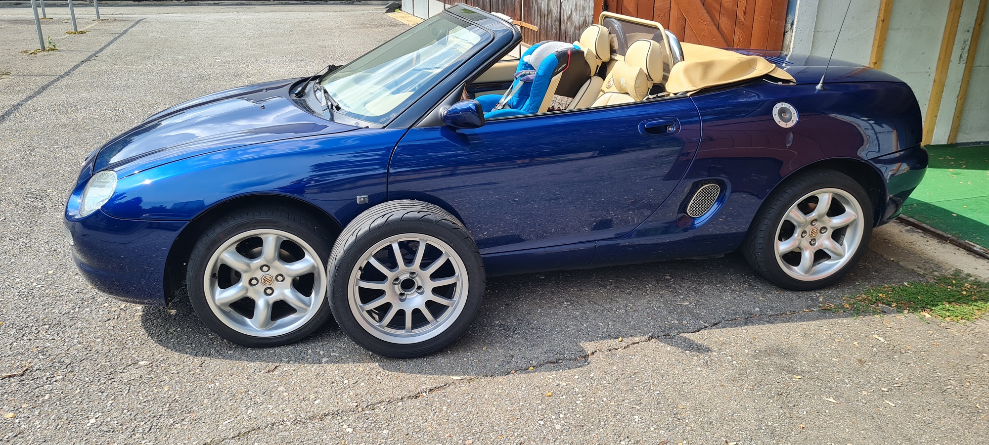

Nächstes Ziel ist die ULWs mal am Trophy zu verbauen wie das ausschaut.
