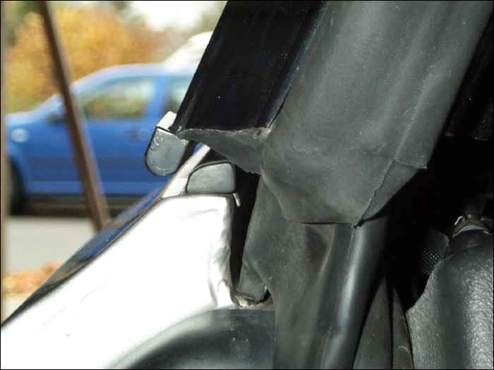

..also so sieht mein Hardtop aus:
So 5. Apr 2009, 12:36
Beitrag Re: Unterchiede beim Hardtop?
Und so sieht unser Hardtop aus.
mg forum.JPG [9.75 KiB]
1209-mal heruntergeladen
So 5. Apr 2009, 16:33
Registriert: Mi 17. Dez 2008, 21:50
Beiträge: 147
Wohnort: pforzheim
kannst du das mal etwas grösser einfügen? auf dem kleinen pic sieht man ja nichts
So 5. Apr 2009, 17:08
Bin etwas unbeholfen hier im Forum, habe das Bild versucht, so wie ich fotografiert habe, einzufügen, da war es zu groß. Was habe ich da falsch gemacht? Gruss Anja
So 5. Apr 2009, 17:43
Beiträge: 147
Wohnort: pforzheim
mmhhhh...gute frage..ich lade die bilder immer auf meinen server hoch und setze nur einen link auf den server
So 5. Apr 2009, 17:46
Ich hoffe, jetzt klappt es besser. Grüsse von Anja
mg forum 3.jpg [ 34.34 KiB | 17717-mal betrachtet ]
mg forum 4.jpg [ 38.94 KiB | 17722-mal betrachtet ]
So 5. Apr 2009, 17:51
Beiträge: 147
Wohnort: pforzheim
na ja...wenn deine fenster an der dichtung vom hardtop schön gleichmässig anliegen, wird das schon o.k. so sein..vielleicht muss du auch die beiden hinteren spanner etwas besser einstellen..könnte sein, dass es dann etwas weiter nach unten kommt..ich hab dieses jahr mein hardtop nicht montiert, da es bei schlechtem wetter eh nicht aus der garage darf
So 5. Apr 2009, 18:02
Ja, das haben wir auch schon überlegt. Wie schon erwähnt, wir waren dann gar nicht mehr sicher, ob das Hardtop vom F auch auf den TF passt. Aber wenn es bei Dir auch so ähnlich aussieht und die Fensterscheiben schließen auch bündig ab, dann wird es wohl schon das passende Verdeck sein. Jetzt kommt ja auch erstmal der Sommer.
Wir möchten uns ganz herzlich bei der raschen Beantwortung unseres Problemes bedanken, vielleicht kann man ja selber mal weiterhelfen. Vielen Dank und einen schönen Sonntag sagen Steffen und Anja.
So 5. Apr 2009, 18:21
Beiträge: 147
Wohnort: pforzheim
so viel luft sollte hinten nicht sein...vielleicht die vorderen fixierungen nochmals lösen und hinten richtig ausrichten und erst dann vorne zumachen...
So 5. Apr 2009, 18:36
Beiträge: 1922
Ganz frühe Hardtops brauchen ne neue Dichtung:
http://www.mgfcar.de/hardtop/convert.html
So 5. Apr 2009, 20:39
Beiträge: 5193
Beitrag Re: Unterschiede beim Hardtop?
Das waren aber gaaanz frühe.... hier scheint ein kräftiger anderer Fehler vorzuliegen ??
Egal, das sieht da auf dem Foto schon ein bischen komisch aus. So als wenn's bei der Türkante zu schmal wäre ?
Sitzen die Stellfüsse bei den hinteren Klammern vielleicht völlig daneben ???
Muß so aussehen !!
http://www.mgfcar.de/hardtop/dcp_2329.html
Ohne Vergleichsmöglichkeiten wird das da kaum was werden.
Wenn man von innen auf die Stellen rechts und links guckt nmüßte das da so aussehen
Beifahrerseite
http://www.mgfcar.de/hardtop/dcp_1697.html
Fahrerseite
http://www.mgfcar.de/hardtop/dcp_1696.html
Der Lack der Kotflügel darf rundum nicht von der Hardtopkante berührt werden.
Wenn das so aussieht (beidseitig, passt es)
Und hier die hintere Kante von unten gesehen.
Der Gummiblock (grüner Pfeil) ist völlig überflüssig ;)
Die Schlauchdichtung zwischen den zwei roten Pfeilen, die liegt bei montiertem HT hinter der Stoffkante des Softtops auf dem Abschlußprofil auf.
http://www.mgfcar.de/hardtop/dk_dcp_0335.html
