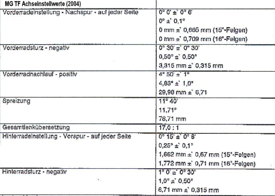

ich habe das Vermessungsprotokoll mal hochgeladen, was meint ihr dazu?
Da sind doch einige Werte außerhalb der Toleranz oder ?

Das war nix mit dem Hochladen - nochmal bitte : )

Beitrag Re: Fragen zu Fahrverhalten und Motor
nächster Versuch
http://abload.de/img/imageigj9m.jpg

Tja wenn ich richtig gesehen habe hat der gute Mechaniker MGF statt TF bei Fahrzeug Typ ausgewählt ,das könnte schon der Grund sein evtl.

als Baujahr ist 2002 bei der Vermessung angegeben.
Meine Versicherung hat den TF auch nur als MG F gelistet unter seiner Schlüsselnummer.

Gesamtspur vorn -0.20
Hinten + 0.16
Das ist weder MGF noch TF, das ist Sche**e.
Bring den wieder hin.

Vermutlich wird er noch die Daten für den TF benötigen - falls die jemand hier hat (die sind deutlich anders als beim MGF). Der Ausdruck erinnert mich im Layout an meine Achsvermessungsodyssee - das dazugehörige Vermessungsgerät hatte den TF nicht in der Liste. Damals hatte die Werkstatt beim Importeur in Neuss angerufen, um an die richtigen Werte zu kommen.

Spurdaten sind wichtig. Rest nicht.

Nein, Sturz hinten mit einstellen lassen, wenn der Sturz vorne ohne Tieferlegung stark oder nur auf einer Seite stark abweicht, dann stimmt was nicht, überprüfen lassen.

Sollte es beim TF "adjustable rear tie bars" serienmäßig gegeben haben? ;)
Die braucht man beim F nämlich, um hinten den Sturz einstellen zu lassen....

Ja Peter, beim 2002-er war der Sturz hinten noch einstellbar, der untere Querlenker hatte ein Doppelgewinde wie eine Spurstange. Ab Juli 2003 wurde dann der untere Querlenker nur noch als festes Teil ausgeliefert. Die "alten" Dinger sind nicht mehr lieferbar und als gute Gebrauchtteile auch nur in homöopathischen Dosen mit viel Glück im Netz zu finden.

Beim TF sind die Spur-Einstellwerte unterschiedlich, abhängig ob 15- oder 16-Zoll-Felge.
Gibt es auch beim MGF vom Felgendurchmesser abhängige Spur-Einstellwerte (so wurde der 75 LE standardmäßig mit 7J x 16 ET 28 Felgen und 4 Stück 215/40 R16 Bereifung ausgeliefert) oder gilt einheitlich:
Vorderrad 0 Grad 10´ +/- 6´ Nachspur
Hinterrad 0 Grad 10´ +/- 6´ Vorspur
