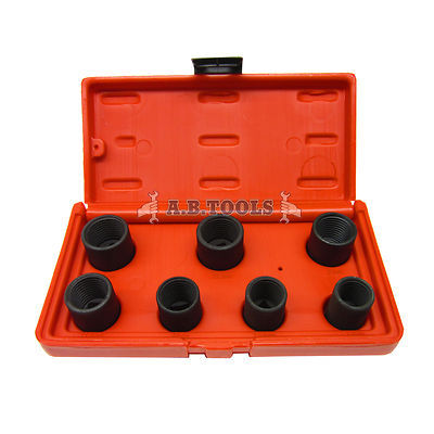

das Problem hatte ich auch. Habe zwei Monate rum gemacht. Auch die Methode von Klaus, die ich favorisierte, hat nichts gebracht. Die Schrauben waren gefühlt mit 100 N angezogen. Nach langem hin und her bin ich bei Euromaster gelandet. Die haben dann kostenlos binnen 10 Minuten das Problem gelöst. Diese Schlösser kommen mir nie wieder drauf!

30,- euro, und man hat nie wieder probleme mit lösen von irgendwelchen felgenschlösser oder ausgenudelte radbolzen...

genau das hatte Euromaster :mrgreen: (Nulltarif, so oft benötigt man das nicht)
