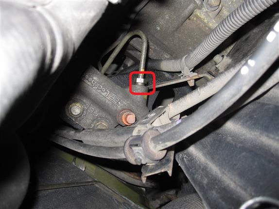

ich habe heute mal einen Service durchgeführt mit Ölwechsel, Ölfilter, Benzinfilter und eigentlich auch Luftfilter aber der beim Stiegler bestellte passte leider nicht (ist schmal und lang, ich benötige ihn kurz und breit).
Dabei ist mir hinten am Motor aufgefallen, dass unterhalb des Kupplungsnehmerzylinders Flüssigkeit austritt. Da das Kuppeln eh nicht ganz optimal funktioniert, wollte ich mir den Geber- und Nehmerzylinder eh mal genauer anschauen, nun habe ich damit dann aber anscheinend schon das Problem gefunden. Ich habe euch mal ein Bild angehängt und markiert wo die Flüssigkeit herauskommt.
Gibt es für diese Stelle ein Reparaturset oder muss man einen komplett neuen Nehmerzylinder kaufen?
Wenn ich dort eh etwas reparieren muss, wollte ich gleich die Kupplungsflüssigkeit komplett wechseln, gibt es dafür irgendwo eine Anleitung?
Wenn ich eh die Flüssigkeit komplett wechseln will, meint ihr, dass ich dann auch gleich einen neuen Geberzylinder kaufen sollte oder dafür ein Reparaturset?
Für eure Meinungen wäre ich dankbar.

Beitrag Re: Kupplungsnehmerzylinder + Kupplungsflüssigkeit
Ich an deiner stelle würde die Mutter etwas fester anziehen.
Dafür gibt es keine Dichtung der Kopf dies Rohres presst sich
in die entsprechende Einsparung an.
Also einfach mal etwas fester anziehen.

mmmhhh, die Schraube ist aber schon ziemlich fest,..., könnte da etwas defekt sein? Vielleicht hat einer das Gewinde vernudelt und nun dichtet es nicht mehr richtig ab?!
Meinst du dass eine Überarbeitung des Kupplungsnehmerzylinders dann gar nicht notwendig ist oder könnte es auch woanders herkommen?
Aber wenn man unten an die Schraube fast, dann hat man schon deutlich, saubere Flüssigkeit am Finger. Ich denke schon, dass es diese Schraubverbindung ist.
Gibt es vielleicht noch andere Ideen, was man da sonst noch machen könnte?

Teflonband rumwickeln. :D
