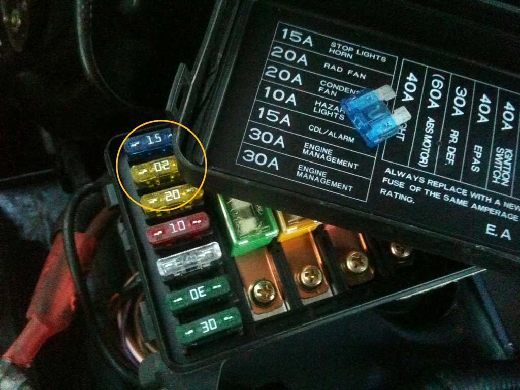

Ääähm, also bevor jetzt hier wieder am Thermostat usw. rumgedengelt wird ... welcher der Lüfter ist denn gelaufen? Nur der vom Motorraum (wird bei den späteren TFs mit dem anderen zusammen gesteuert) oder auch der vom Kühler vorn. Wenn der nicht läuft (und da deutet deine Fehlerbeschreibung drauf hin), solltest du erstmal nach der Sicherung Nr. 6 unter der Fronthaube schauen (Sicherungskasten neben der Batterie, ist die vorletzte kleine vom Kotflügel aus gezählt; 20 A).

Autor:  zool2k [ Fr 17. Mai 2013, 12:45 ]
Betreff des Beitrags:  Re: Hallo TF Freunde - Kühlkreislauf Problem
Ich als alter Elektrik Mensch habe zuerst nach der Sicherung geschaut......war intakt, funktionierte.

nun endlich von zuhause :) Also die Sicherung unter der Haube ist 1A und intakt.
