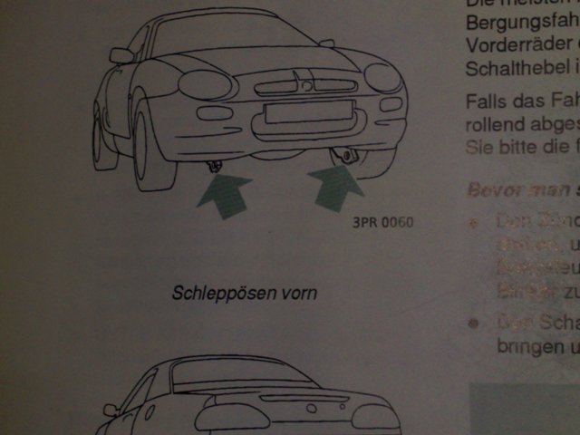

Kann ich den F im Notfall wirklich nicht bis zur Werkstatt ziehen lassen. Im Handbuch steht das dürfen nur professionelle abschleppfirmen!

Da der F keine Abschleppösen vorne hat, musst du ihn rückwärts auf den Hänger/Transporter ziehen lassen.

Beitrag Re: startet nicht
bist du dir sicher ...wieso steht dann in der Betriebsanleitung ...
deutlich
das sind Verzurrösen zur sicherrung beim Transport !!! keine Abschleppösen... also reine Transportbefbestigungslaschen...
wenn du den MG damit schleppen willst verbiegen sich die dinger wie ne fahradspeiche und durch den winkel des Seils zum Vordermann kannst du dir auch gleich eine neue Frontschürze zulegen !!
also wenn du es probieren möchtest.. mancher lernt nur aus eigenen Fehlern .... :puh:

zu den Ösen:
Also ich hab meinen (F) schon mehrmals an genau diesen Ösen (die nach inzwischen über 140k km immer noch nicht verbogen sind ;-) ) geschleppt, ohne irgendwelche Probleme oder Verformungen zu haben (also bei Trimmhöhe nach Vorschrift), natürlich mit Seil und gefühlvollem Schlepper. Die Zugöse des Schleppers sollte halt nicht zu hoch angesetzt sein sonst ist dann doch der Stoßfänger im Weg.
Gruß Thomas
