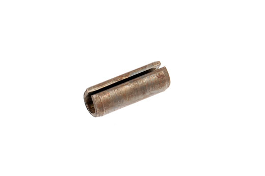

Wie kriege ich diesen Splintbolzen heraus um den Umlenkhebel am Getriebe (Gear box bell crank assembly) abzubauen?

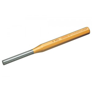

Ich habe es mit Hammer und rundem Meissel versucht, aber ohne Erfolg. Möchte auch nicht zu deftig draufhauen um keinen Schaden zu hinterlassen.
Kann man den Splint auch herausbohren, da ich ein Ersatzteil habe und ihn nicht wieder zu benutzen brauch?
PA116221.jpg [ 7.49 KiB | 3850-mal betrachtet ]
gedore-119-5-pin-punch-5-mm.jpg [ 7.02 KiB | 3850-mal betrachtet ]

Mit nem 5er Durchschlag nicht draufhauen, nimm den passenden, ich meine es war ein 8er.

Für das Wiederfinden: Spannstift, Roll Pin PA116221

Ich hatte schon die passende Grösse aus meinem Sortiment genommen. Das Bild vom 5er diente nur der Verständlichkeit, denn ich weiss nicht ob sich jeder das Gleiche unter einem "rundem Meissel" vorstellt. ;)

runder Meissel ist ein kaputter Meissel, muß angeschliffen werden, damit's wieder ein richtiger wird :lol:
Das Ding da is'n Durchschläger, Splintentreiber, Austreiber, ....

ne im ernst bissl caramba wd40 und co rein und dann solltest den teufel austreiben können...

Der Splintbolzen ist raus. Kostete mich etwas an Überwindung so deftig mit dem Hammer auf meine Diva einzuschlagen. :cry:
