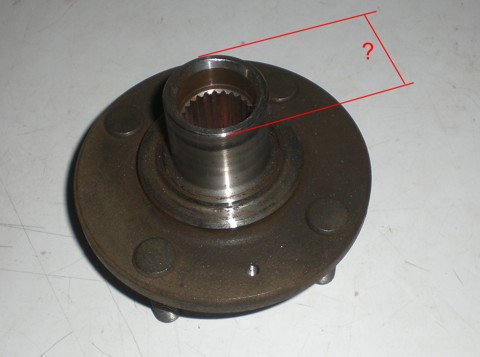

ich hab da mal ne Frage an die Gurus hier:
Welchen Außendurchmesser hat eine jungfräuliche Radnabe (NAM6530 / RUB000150) am Lagersitz bzw. welchen sollte sie mindestens haben? (siehe JPEG)
Schon mal Danke
Thomas
Dateikommentar: NAM6530 / RUB000150

38,1 mm
Wenn ich das im Kopf noch richtig abgespeichert habe.
Aber wachte mal, bis der erste "Guru" kommt... :shock:

Danke für die bisher einzige Antwort. Vielleicht kommt ja noch was oder jemand kann mal bei ner neuen messen.
38,1 mm klingt gut, denn die auf dem Foto hat 38,09 bis 38,11 mm .und sollte somit noch verwendbar sein.

Mal zur Info, wegen der Abmessungen.
Hab von Timken die Daten der Original Lager bekommen.
Toleranzangabe (Passung) hab ich leider nicht.
Nennmass Bohrung: 1.5010 IN bzw. 38.125 MM
